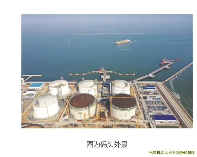

2021年12月29日,随着一艘满载6.9万吨液化天然气(LNG)的运输船成功靠泊中国石化天津LNG接收站“2号泊位”,天津LNG接收站主体工程——国内首座“双泊位”LNG码头正式投用。接收站LNG年接卸能力由600万吨提升至1080万吨,进一步增强了中国石化天然气供应能力,保障华北地区人民群众过冬需求。
  天津LNG接收站位于天津滨海新区南港工业园区,是华北地区天然气调峰保供的重要组成部分。此次投用的“2号泊位”是天津LNG接收站二期工程的重要组成部分,接卸承载能力为26.6万立方米,可将该站月接船频次从8到11艘提升至13到15艘。建设过程中,中国石化天然气分公司采用“水上水面”同时施工法,缩短了工期,保障了码头如期投用。同时,推进重点设备国产化,首次使用国产16寸大口径LNG卸料臂,实现了该设备在国内实地应用零的突破。
  本报记者了解到,中国石化天津LNG接收站一期工程于2018年3月投入商业运营,LNG年接卸能力600万吨,相当于85亿立方米天然气,是中国石化最大的LNG资源地;二期工程于2020年7月底开工,主要包括新建5座22万立方米LNG储罐、1座26.6万立方米LNG专用泊位及配套设施。目前,LNG专用泊位已建成投运,预计二期工程将于2023年全面投产。届时,接收站将新增储气能力6.88亿立方米,年输气能力将达136亿方,迈入千万吨级超级LNG接收站行列。
  据测算,相比较柴油,LNG可减少80%的二氧化氮、25%的二氧化碳、100%的二氧化硫排放。今年11月供暖季以来,中国石化天津LNG接收站创下单日输气量4000万立方米的新纪录,已累计接卸21船、138万吨LNG资源,相当于19.3亿立方米天然气,在保障工业和民生需求的同时,对推进碳达峰、碳中和也有积极意义。
