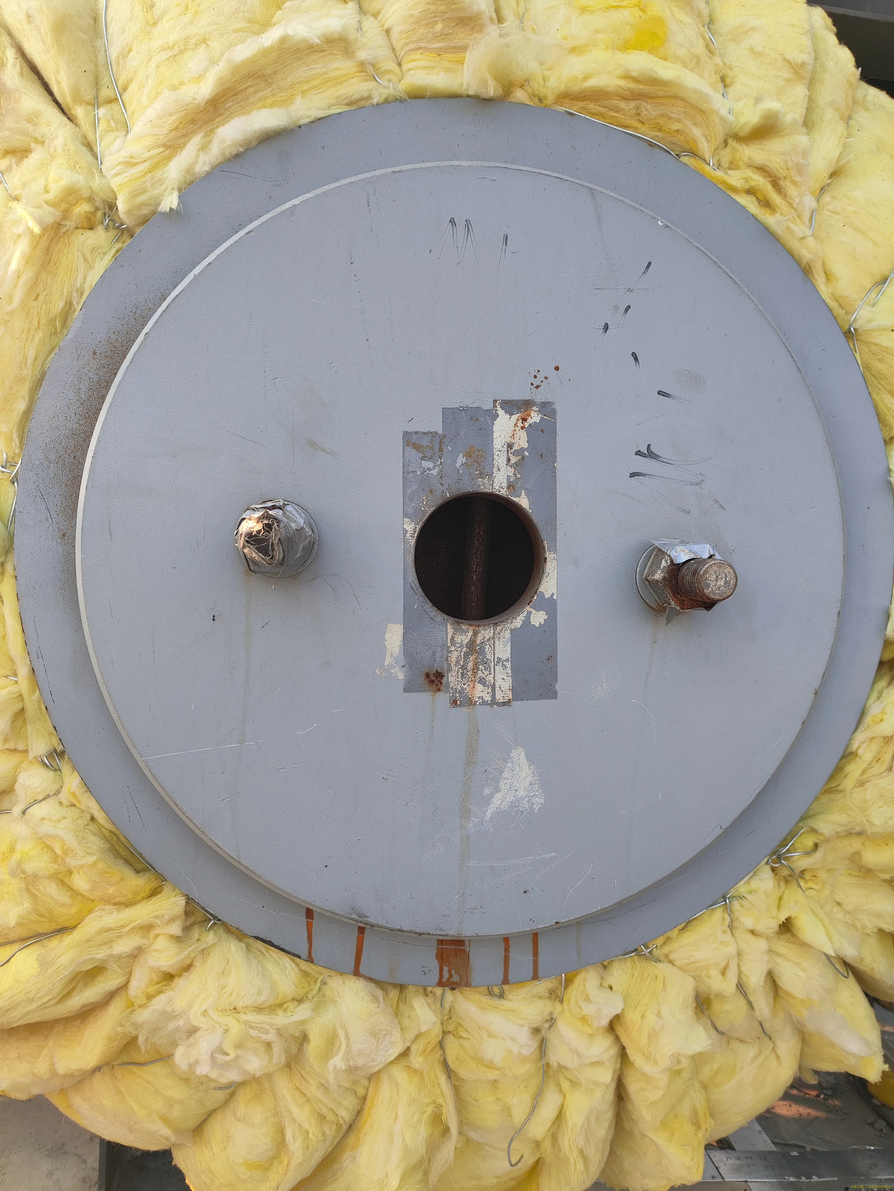

内开式汽包人孔门的执行标准通常会依据相关的压力容器国家或行业标准,具体可参考JB/T 4712-2007《钢制压力容器人孔门技术条件》等标准。
更换垫片步骤如下:
1. 确保设备已经停机并处于压力释放、温度降低的状态。
2. 使用专用工具松开并拆卸人孔门上的紧固螺栓或螺母。
3. 将人孔门盖拆下,取出旧的垫片。
4. 清理人孔门与门盖接触面的污垢和残留物。
5. 检查人孔门及垫片座的完好性,无裂纹和严重划伤。
6. 放置新垫片,确保垫片型号、尺寸符合要求,并正确放置于座槽内。
7. 将人孔门盖重新安装到位,并均匀拧紧螺栓或螺母。
8. 按规定的扭矩交叉对角逐步加紧,以保证垫片压紧均匀。
9. 完成后进行检查和压力测试,确保无泄漏。
整个过程应由专业的技术人员操作,确保安全。

给应该是国产设计的人孔形式。论坛上有图纸。搜一下吧。
