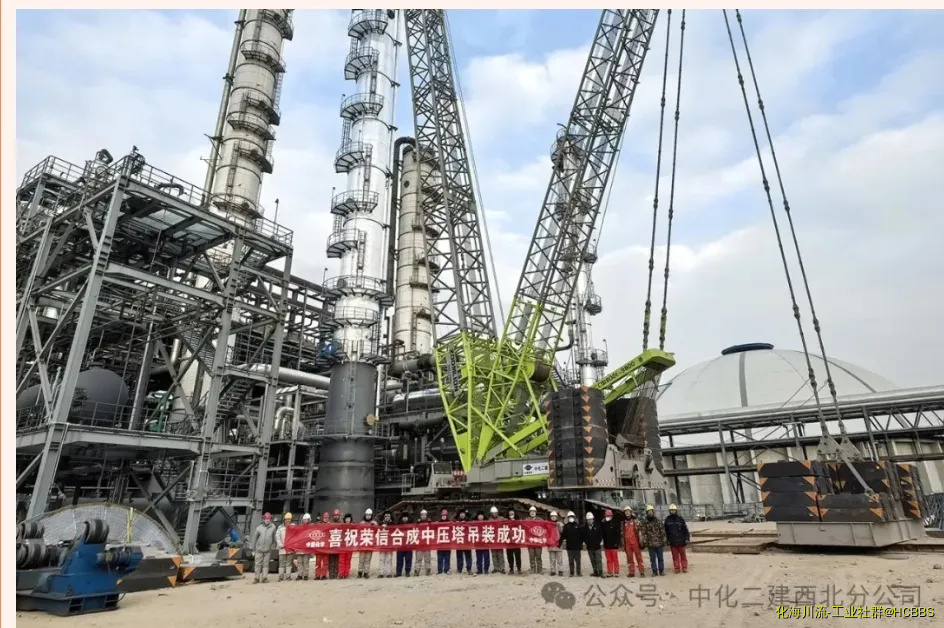

2015年1月13日,内蒙古荣信化工有限公司甲醇精馏节能改造项目大型塔器T234中压塔一次吊装就位,为项目中交打通了关键一环。T234中压塔塔高64米,直径3.4米,吊装总重量300吨,吊装选用大机公司800吨履带吊主吊,260吨履带吊溜尾。
中压塔吊装就位标志着项目停车检修前设备安装、管道焊接安装、机柜送电、电机单试等工作全部完成,项目距离中交更近一步。
内蒙古荣信化工公司一期甲醇精馏装置采用三塔流程。精馏蒸汽消耗较高,吨精甲醇实际消耗1.2吨左右,且受合成催化剂末期影响,粗甲醇中杂质含量大于设计值,催化剂末期精甲醇产品中羰基物含量较高。
鉴于一期精馏运行的实际情况,对一期精馏装置进行节能改造。通过对工艺流程和部分设备实施改造,增加1台中压塔和1台甲乙醇回收塔以及配套的冷换设备、机泵等,增强系统内能量的梯级利用,将原来的“双效精馏”转变为“三效精馏”,从而达到节能降耗的目的。同时通过增加不凝气洗涤塔,回收预塔不凝气中的甲醇,提高甲醇收率。该项目总投资6992万元,全部为自有资金。
内蒙古荣信化工一期采用多喷嘴水煤浆气化,日产3000吨甲醇。
荣信化工的甲醇装置位于内蒙古鄂尔多斯市达拉特旗三垧梁工业园区内,占地面积约 1300 亩,整个生产线包括空分、气化、变换、低温甲醇洗、硫回收、甲醇合成、精馏和公用工程等装置。该装置在2012 年开工,2014年 7 月产出合格甲醇,2015 年通过竣工环保验收。
据悉,内蒙古荣信化工有限公司隶属于兖矿集团兖州煤业鄂尔多斯能化有限公司。现有“180 万吨煤制甲醇及转化烯烃一期60万吨甲醇项目”及“年产 40 万吨煤制乙二醇及 30 万吨聚甲氧基二甲醚循环经济示范项目”。
