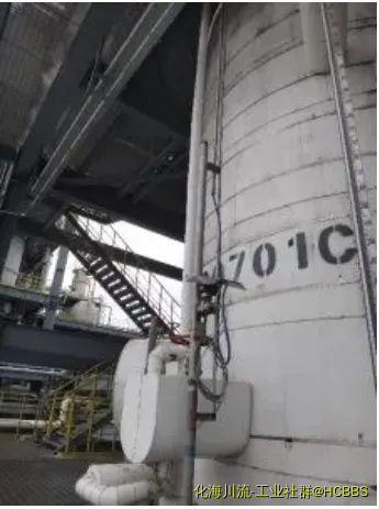

在煤化工行业中,使用压力变送器的场合非常多。但与传统行业相比,有不少的工况介质为黑水或灰水、温度200℃以上、压力4MPa以上,因为高温高压、介质成分复杂,压力变送器的接液金属膜片(通常为316L)极易发生氢渗现象。氢渗就是氢气渗透,指氢气分子在外力作用下,渗透过金属膜片,侵入封液腔内,产生气泡(氢气积存)现象,一定时间后会使封液腔的金属隔离膜片鼓起,严重时甚至破裂。
对于氢渗现象的防止,业界通常使用316L膜片上镀金的方法。氢气不溶解于金,且金层非常致密,因此采用膜片镀金作为有效的屏障层,以阻止氢渗透膜片。但在煤化工这种高温高压、介质为黑水/灰水场合,世界各个变送器厂家的316L镀金膜片,通常都只能使用3~6个月,就会发生氢渗现象,这已成为煤化工行业一个头疼的问题。
