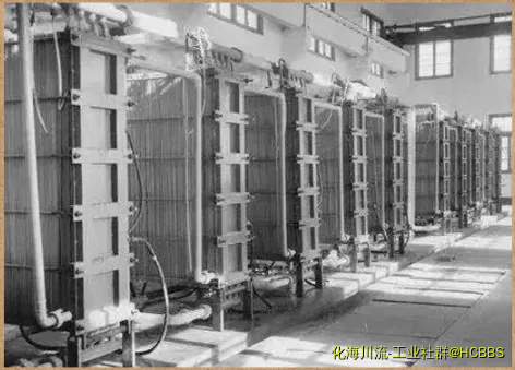

1985年1月16日我国第一座海水淡化工程——西沙海水淡化站最近在西沙群岛的永兴岛建成投产。西沙海水淡化工程是利用我国自行设计制造的海水淡化装置安装的,日产淡化水两百吨。
首次实现了日产200吨淡水的规模,一举成为当时国际上规模最大的电渗析法海水淡化站,不仅解决了岛内用水的后顾之忧,也为巩固我国南海海疆提供了源源不断的“生命之源”。

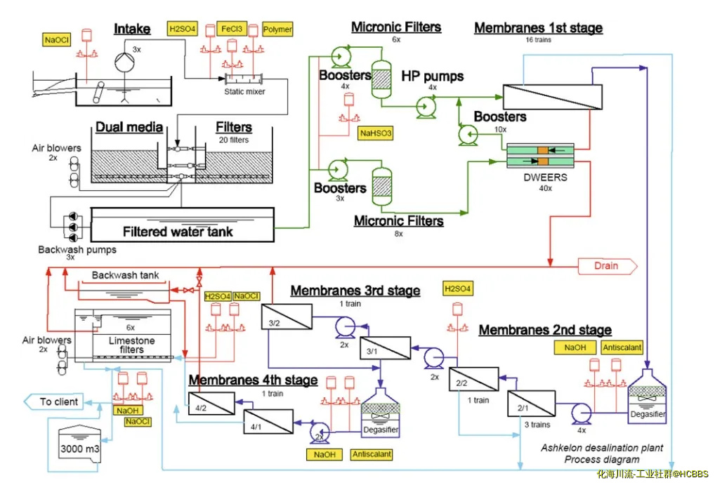

Ashkelon水处理厂工艺
