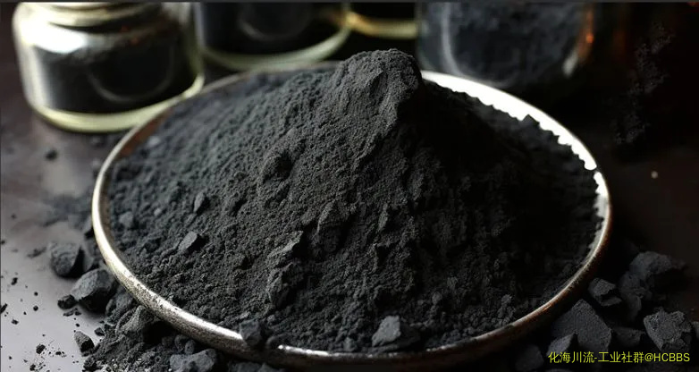

炭黑是一种极细的黑色粉末,以下是对炭黑的详细介绍:
一、基本特性
  • 主要成分:炭黑的主要成分是碳元素,通常含有少量氧、氢和硫等元素。
  • 外观形态:炭黑粒子近似球形,粒径介于10~500μm之间。许多粒子常熔结或聚结成三维键枝状或纤维状聚集体。
  • 物理性质:炭黑不溶于水,具有较大的比表面积和一定的导电性。

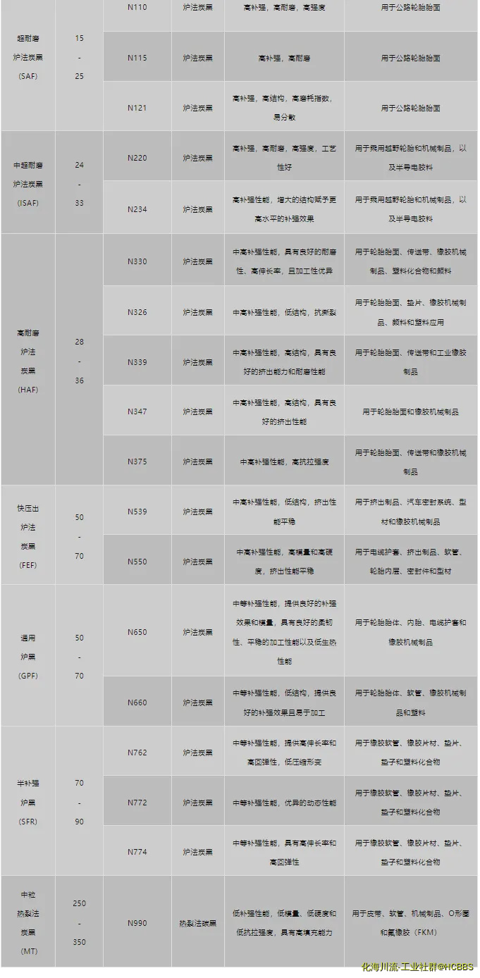

三、分类
炭黑通常分为以下几类:
  • 色素炭黑:主要用于油墨、涂料、塑料等行业中,以提高产品的黑度和色相。
  • 橡胶炭黑:是橡胶工业中的重要补强剂和填料,能显著提高橡胶制品的耐磨性、拉伸强度和撕裂强度等。
  • 导电炭黑:具有优异的导电性能,广泛应用于电池、电子元件等领域。
  • 专用炭黑:根据特定需求定制的炭黑产品,如用于食品、医药、化妆品等行业的特殊炭黑。
