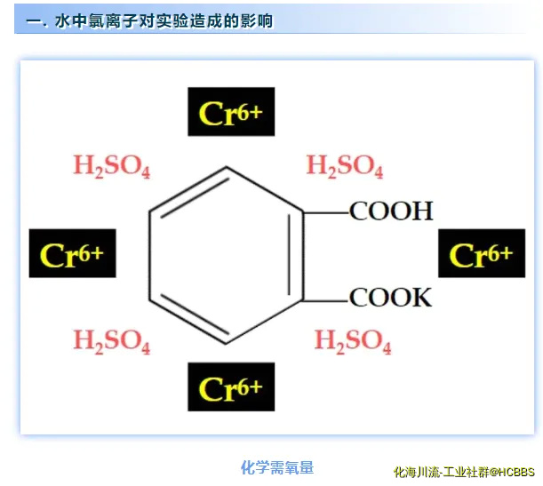

COD是水质监测中必不可少的项目,其含义指在一定条件下用强氧化剂处理水样时所消耗氧化剂的量,以氧的mg/L来表示,化学需氧量反映了水中受还原性物质污染的程度。
在检测分析过程中,水样中Cl-极易被氧化剂氧化,大量的Cl-使得测定结果偏高,高氯低COD废水的测定更是现在面临的一个难题。
在GB11914-89《水质化学需氧量的测定-重铬酸钾法》中,明确指出水样中Cl-含量过高时需要加入硫酸汞等屏蔽剂加以屏蔽,其影响因素主要表现为两点:
CI-对COD测定的干扰:
1、Cl-被氧化剂氧化,因而消耗氧化剂导致测定结果偏高,具体反应方程式为:
6Cl-+Cr2O72-+14H+→3Cl2+2Cr3-+7H2O
2、反应体系中加银盐做催化剂,Cl-与银反应生成AgCl沉淀使催化剂中毒,影响测定结果。
