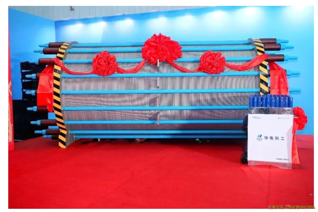

本次下线的“华臻”3300Nm?/h碱性电解槽,具有高电流密度、高能源利用效率、高抗逆向电流特性。产品运行电流密度≥6000A/m?,较常规千方级电解槽电流密度提升约100%,槽体重量较传统同规模电解槽减少约50%;在满负荷工况下,电解槽直流电耗≤4.4kWh/Nm?;电解槽负荷调节范围20%-110%。整体性能指标实现跨越式提升。

下线的“华瀚”500Nm?/hPEM电解槽具有电流密度高、直流能耗低、负荷调节范围宽、使用寿命长等特点。产品膜电极总贵金属载量较传统电解槽降低30%;电流密度可达30000A/m?;单槽产氢量≥500Nm?/h;输入功率范围3%-135%;在满负荷工况下,直流能耗≤4.35kWh/Nm?;负荷波动响应速率≥20%/s;单片膜电极有效反应面积≥3000cm?,为国内外最大,产品整体性能达到国际先进水平。同期启用的2.5兆瓦PEM电解槽实证平台,是目前行业功率最大的PEM测试平台,对氢能行业兆瓦级电解槽测试和验证能力发展具有重要意义,将为我国大功率PEM电解槽产品研发和技术更新提供坚实基础。
