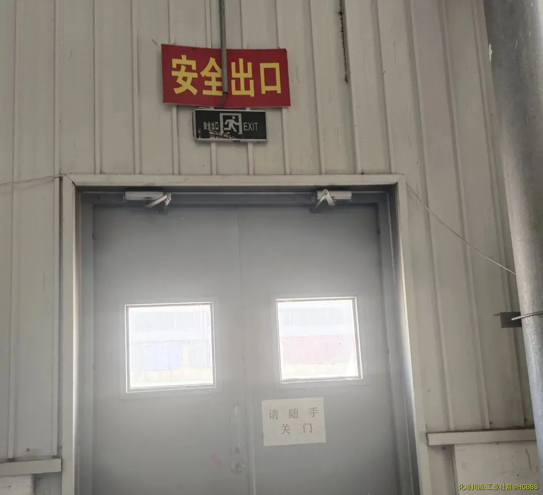

安全检查整改项:安全出口1,问题在哪里?违反哪条规定?
发表于 2025-1-3 11:32:21
海川副教授  |  头衔:  【知识丰富的参与者】
安全出口标志不亮
GB51309-2018消防应急照明和疏散指示系统技术标准第3.6.5条,标志灯的工作状态应符合下列规定:
1)具有一种疏散指示方案的区域,区域内所有标志灯的光源应按该区域疏散指示方案保持节电点亮模式。

安全出口应该点亮模式;光线不好这么办(通俗的说法)
