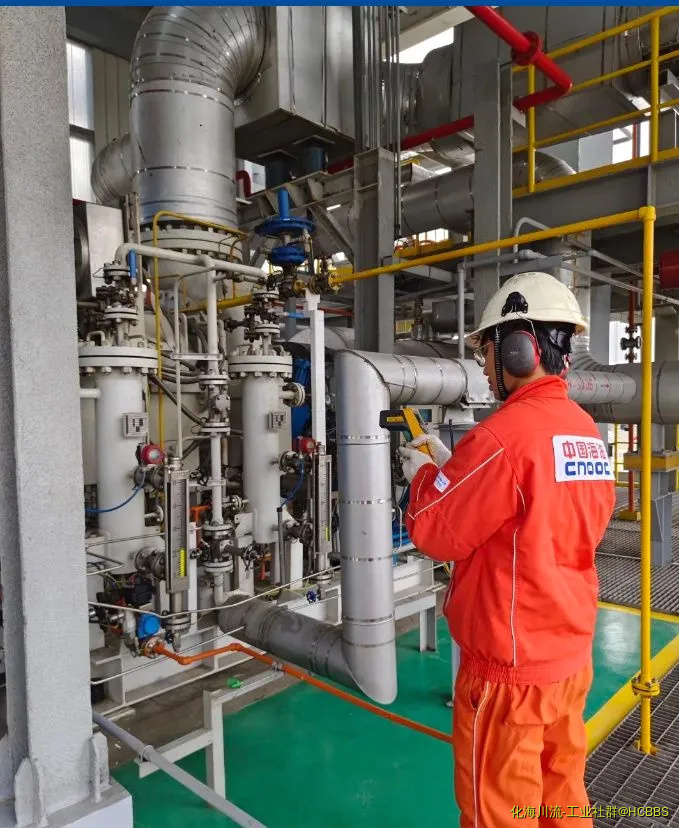

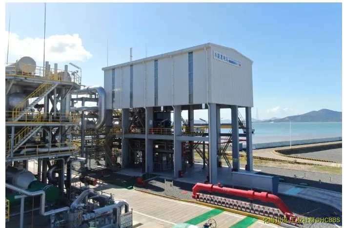

2025年1月1日,国内首套国产化LNG冷能发电装置在中国海油宁波“绿能港”累计发电突破500万度,这是继该装置累计运行1000小时、2000小时后的又一重要里程碑,对国内LNG冷能利用技术装备高质量发展、培育发展新质生产力、助力实现“双碳”目标具有重大意义。
该套冷能发电装置依托宁波“绿能港”接收站二期工程项目已建成的分体式中间介质气化器而建设,采用低温朗肯循环工艺进行发电,设计年发电量约2300万度,相当于每年减少二氧化碳排放约1.4万吨,植树造林78万棵,节能降碳效果显著。
自该装置开始试生产以来,宁波“绿能港”与相关单位高效协作,紧盯试生产关键节点,顺利完成试生产工作目标,并从无到有建立装置运行、监控、应急处置等标准化技术文件,全面验证装置安全可靠性,实现冷能发电关键装备技术攻坚突破。
随着全球能源结构的调整,我国对LNG的需求持续增长,目前全国已建成LNG接收站超过30座。LNG冷能是一种潜力巨大的绿色能源,目前在接收站生产外输过程中,对LNG冷能的利用率较低。随着宁波“绿能港”国内首套国产化LNG冷能发电装置建成投用并持续稳定运行,未来LNG冷能发电将得到进一步推广应用,有效提升冷能利用率,为绿色电力行业带来新的增长点。
