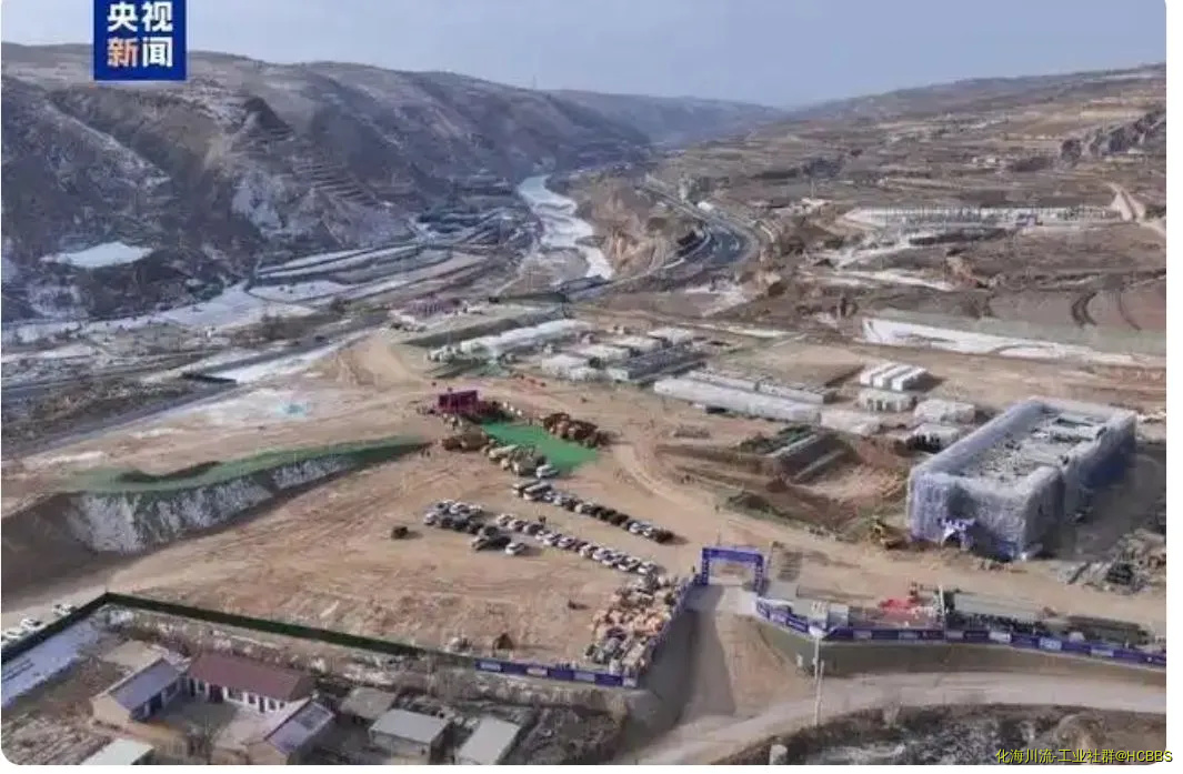

  作为“陇电入鲁”配套新能源储能项目,该项目总容量为600兆瓦/2400兆瓦时,分两个场址建设。

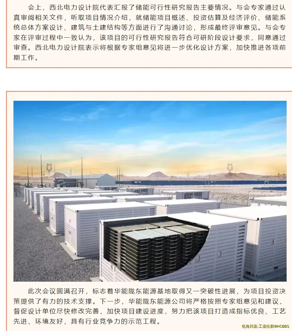

据了解、储能电站采用自主研发的单级分散式储能技术,由数百颗电芯串联组成电池簇,每个电池簇通过单个小功率PCS进行分散式能量处理,电池只串不并、电池簇独立控制,多个PCS模块在交流侧并联。此种技术对电池兼容性更强,能够实现一簇一管理;每个分散式变流器串联的电池簇规模更小、集成度更高、精细化程度更高,消除集中式并联环流、容量损失影响,运维简单灵活,在电池簇工作状态一致性、系统容量可用率、循环寿命、故障下系统可利用率等方面具有优势。平均综合效率相比于集中式技术路线电站高约4.6个百分点,平均可用容量保持率高约5个百分点。
该项目计划2025上半年与陇东至山东特高压直流输电工程同步建成投产,建成后年消纳新能源电量约8.4亿千瓦时,一次充电可储存约240万千瓦时电量,最大可满足48万户居民一天的用电需求。
陇东至山东特高压直流输电工程“风光火储输”一体化发展模式,在有效解决新能源消纳、提升电力系统灵活性、提高电网安全稳定运行等方面发挥重要作用,同时助力加快构建以新能源为主体的新型电力系统,提高清洁能源在能源消费中的占比,促进能源结构向绿色低碳转型。
