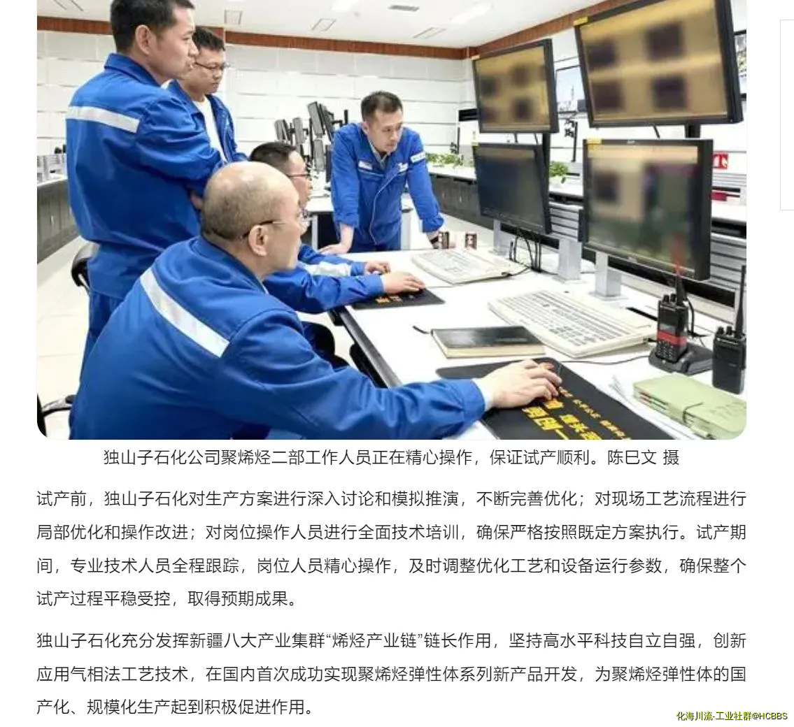

5月6日,独山子石化按计划转产POE。5月7日,产品合格,在国内首次实现气相法生产聚烯烃弹性体技术新突破。因POE生产难度大、技术要求高,且无任何经验可借鉴。试产前,公司集中生产、技术、设备等各专业“精兵强将”,对生产方案进行深入讨论和模拟推演,并不断优化完善,对现场工艺流程进行局部优化和操作改进。
经专业技术评价分析,试产产品与对标进口产品性能相当。为了进一步确认产品质量,独山子石化组织在下游光伏胶膜、改性等10余个领域80余家客户进行推广试用。
8月,根据市场反馈,在明确产品改进方向后,独山子石化再次排产POE。生产的产品性能明显提升,密度进一步下调,透光率优于对标同类进口产品,得到客户充分认可,在光伏胶膜、接枝改性等领域替代进口批量使用。
