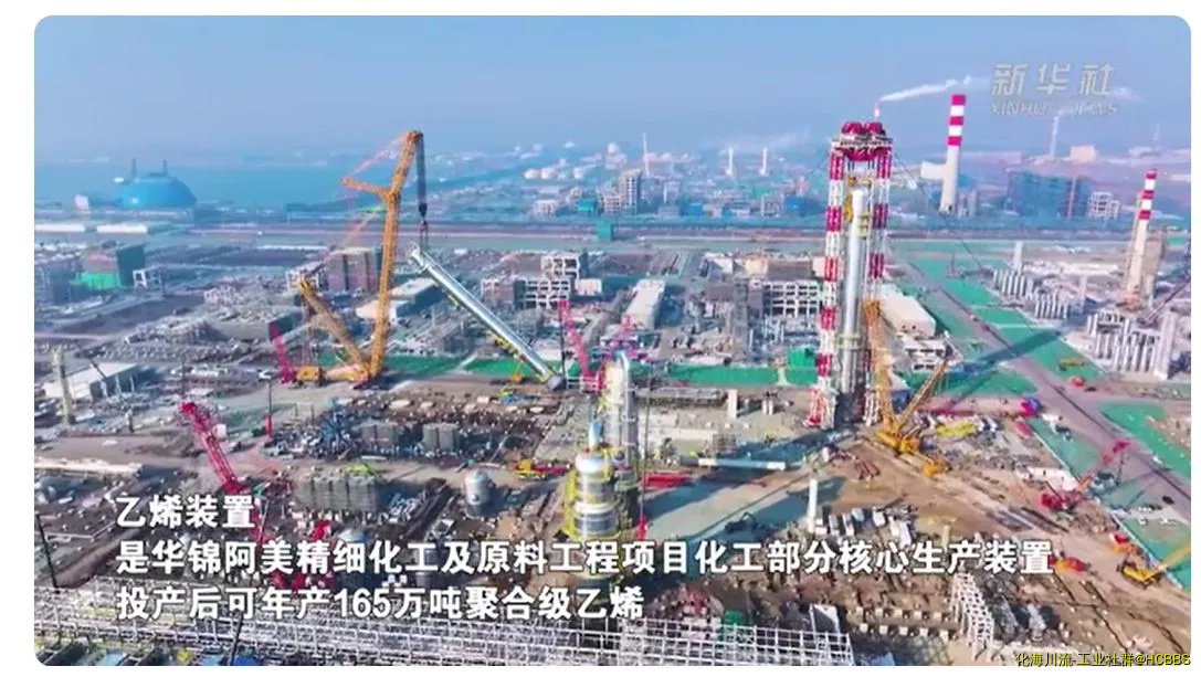

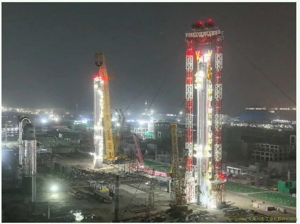

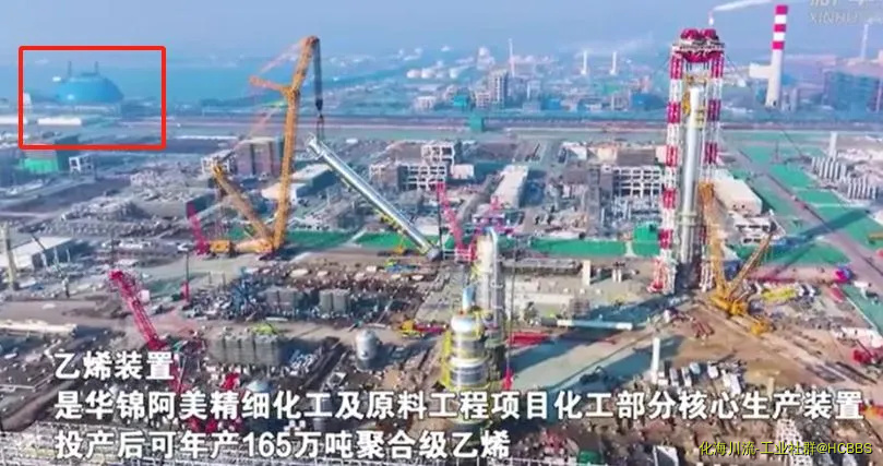

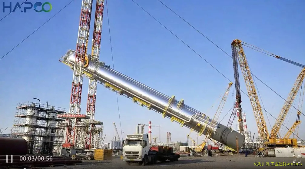

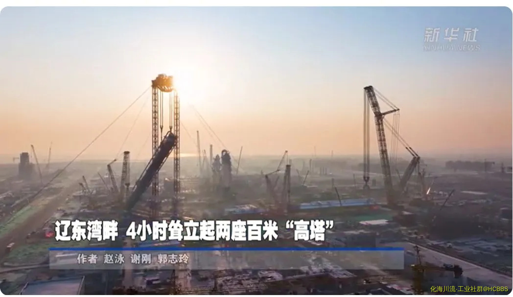

12月12日,华锦阿美精细化工及原料工程项目顺利完成乙烯装置重约1300吨的急冷水塔吊装作业。

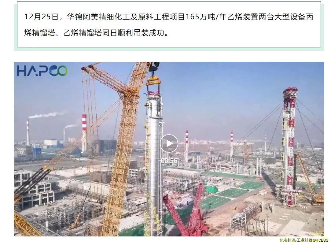

12月25日,华锦阿美精细化工及原料工程项目165万吨/年乙烯装置两台大型设备丙烯精馏塔、乙烯精馏塔同日顺利吊装成功。
其中,丙烯精馏塔是乙烯装置最大、全项目第二重的单体设备,重达2100余吨,乙烯精馏塔重近1000吨。
两台设备在近日运输到现场指定位置后,公司立即着手开始进行设备“穿衣戴帽”工作,经过20余天的日夜奋战,高效完成了既定的平台爬梯、外保温及附塔管线等附件安装工作,使设备具备了吊装条件。

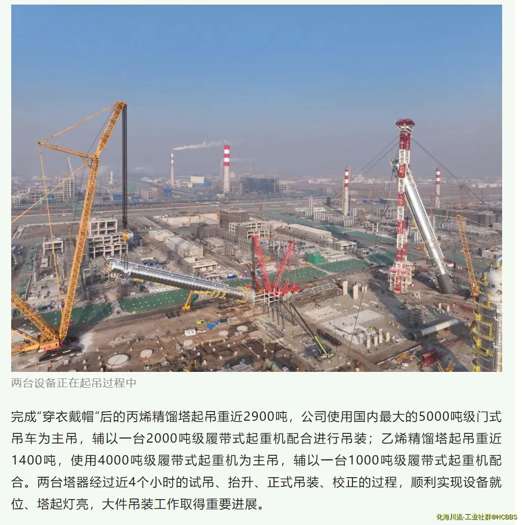

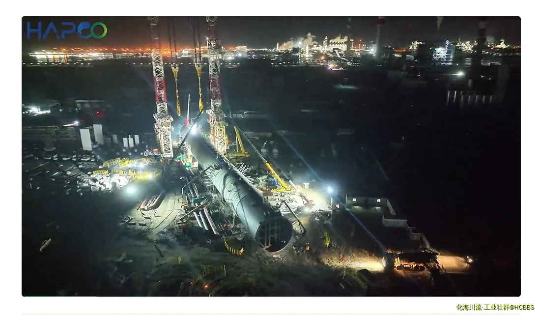

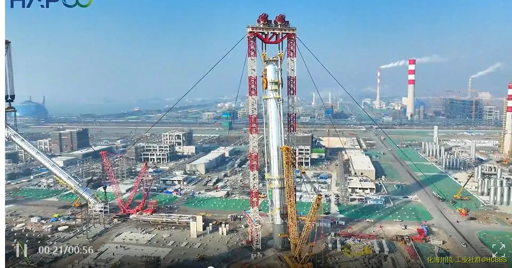

完成“穿衣戴帽”后的丙烯精馏塔起吊重近2900吨,公司使用国内最大的5000吨级门式吊车为主吊,辅以一台2000吨级履带式起重机配合进行吊装;乙烯精馏塔起吊重近1400吨,使用4000吨级履带式起重机为主吊,辅以一台1000吨级履带式起重机配合。两台塔器经过近4个小时的试吊、抬升、正式吊装、校正的过程,顺利实现设备就位、塔起灯亮,大件吊装工作取得重要进展。
