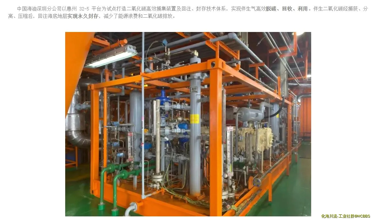

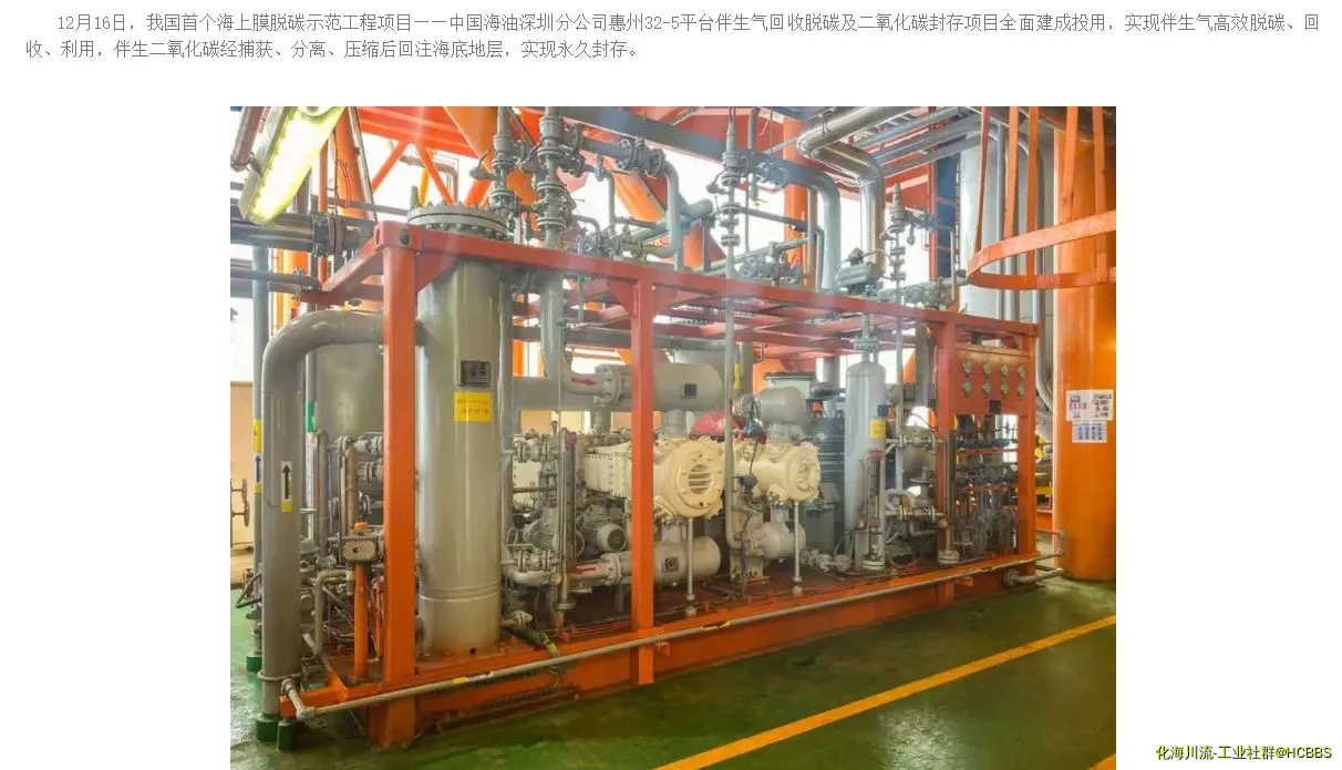

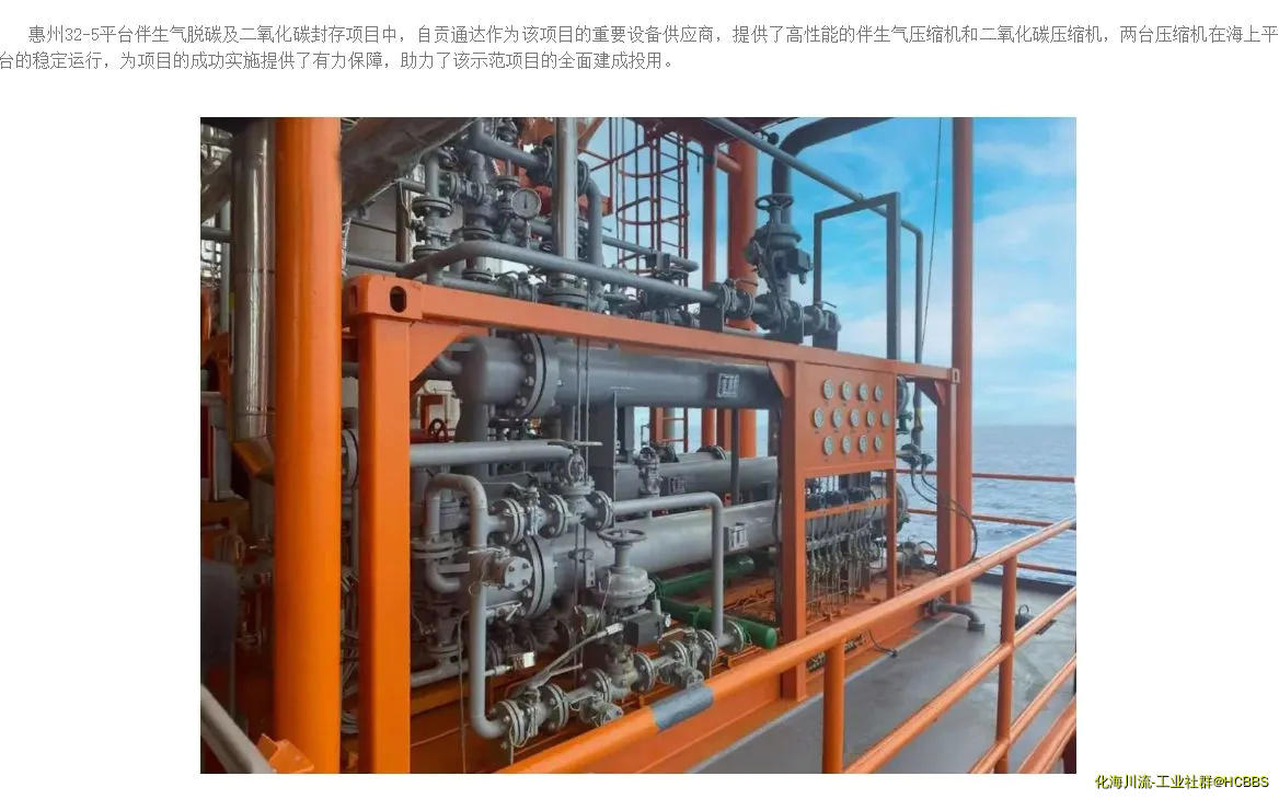

12 月 16 日消息,据南海东部油田消息,我国首个海上膜脱碳示范工程项目 —— 惠州 32-5 平台伴生气回收脱碳及二氧化碳封存项目全面建成投用,项目每年可回收伴生气超 1800 万立方米、封存二氧化碳 6000 吨。
  据介绍,原油开采往往会同时释放伴生气,其主要成分为甲烷,与天然气类似,但由于气量较少,经济性不高,通常采取直接放空或燃烧处理。中国海油深圳分公司以惠州32-5平台为试点打造二氧化碳高效捕集装置及回注、封存技术体系,实现伴生气高效脱碳、回收、利用。伴生二氧化碳经捕获、分离、压缩后,回注海底地层实现永久封存,减少了能源浪费和二氧化碳排放。
  膜法脱碳是一种采用膜技术去除二氧化碳的方法,可将二氧化碳和可用燃料气进行分离,分离后燃料气用于供给发电,而二氧化碳则被捕集利用,可减少碳排放量。该项目首次实现我国自主研发的膜分离设备在海上油气田脱碳项目的应用,利用新型膜脱碳技术对高含二氧化碳伴生气进行脱碳回收,烃回收率达到90%以上,伴生气可有效转化为燃气发电机所需燃料,日产量超2万立方米,所捕集的二氧化碳则直接封存至海底地层,从而实现海上平台节能减排。
