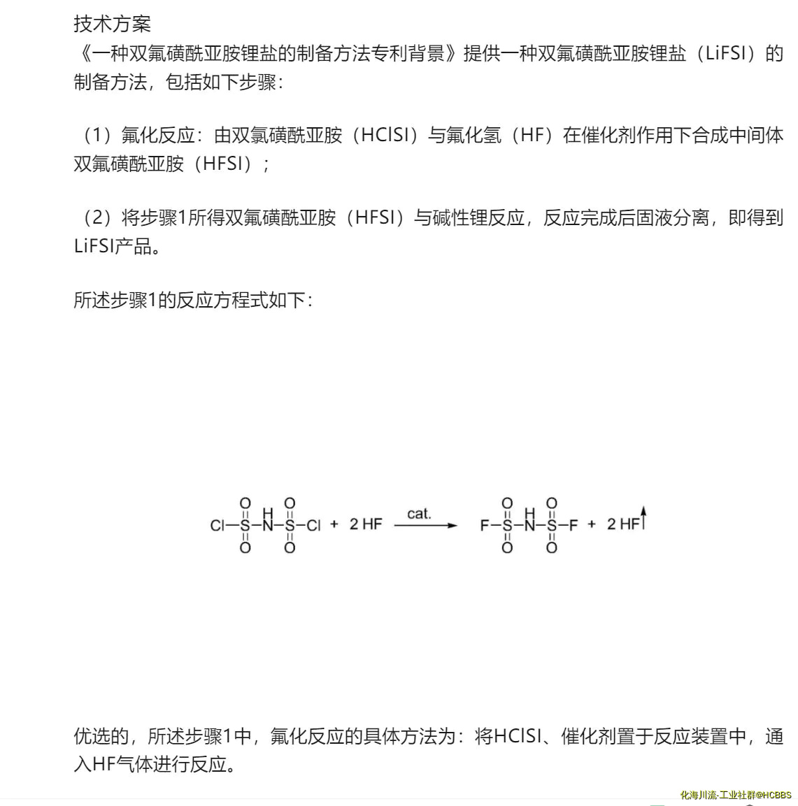

    12月19日,九江天赐新动力材料科技有限公司年产40000吨双氟磺酰亚胺锂改扩建项目环境影响评价公众参与第一次信息公示。
项目名称:年产40000吨双氟磺酰亚胺锂改扩建项目;
建设单位:九江天赐新动力材料科技有限公司;
建设地点:江西湖口高新技术产业园区金砂湾园区龙山大道西侧;
建设性质:改扩建;
项目投资:26,566万元。
建设内容:项目依托现有工程生产车间、公辅工程、环保工程、公辅工程等进行生产。在现有604车间闲置区域新增合成釜、配置釜等生产设备,加上604车间现有2万吨双氟磺酰亚胺锂的生产线,形成年产4万吨双氟磺酰亚胺锂的生产规模。项目采用氟化锂和双氟磺酰亚胺一步合成双氟磺酰亚胺锂,再与DMC或EMC混合,过滤得到双氟磺酰亚胺锂溶液。

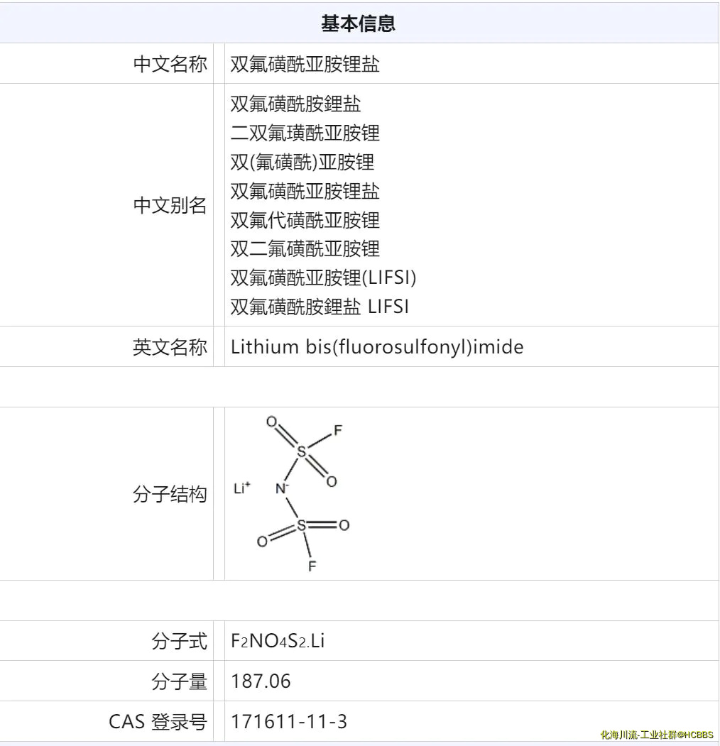

双氟磺酰亚胺锂盐LIFSI,它的前辈LiPF6是商业化应用最为广泛的锂电池溶质锂盐,但LiPF6拥有热稳定性较差、易水解等问题,容易造成电池容量快速衰减并带来安全隐患。新型电解液溶质锂盐LiFSI具有远好于LiPF6的物化性能:
更高的热稳定性——LiFSI熔点为145℃,分解温度高于200℃;更好的电导率;
更优的热力学稳定性——LiFSI电解液与SEI膜的两种主要成分有很好的相容性,只会在160℃时与其部分成分发生置换反应。
故LiFSI能够很好地弥补LiPF6的不足,是一种更加优质的电解液溶质锂盐。
另外三元电池在向高镍化发展,但随着镍含量提升,材料碱性变强,对电池工艺和环境要求变高;同时材料的热稳定性降低,结构稳定性变差。在充电状态下,镍具有较强的氧化性,对电解液匹配性提出更高要求。
锂电池高电压、高镍趋势明显叠加HEV高倍率电池放量,对电解液提出更高要求,而LiFSI具有较好的热稳定性、电化学稳定性、更高电导率,能更好的配合高电压、高镍、高倍率电池。目前LiFSI作为电解液锂盐有两种应用方式:
1)可用作常用电解质LiPF6的添加剂;
2)作为新型电解质替代LiPF6。目前LiFSI主要作为LiPF6的添加剂使用。LiFSI可提高电解液的电导率、高低温性能、耐水解性等,并且能抑制气胀,能显著改善新能源电池的性能。
