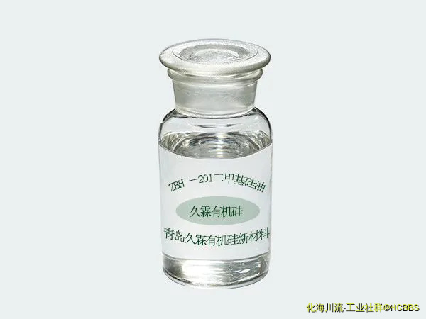

二甲基硅油
二甲基硅油
聚二甲基硅氧烷,又名二甲基硅油,根据相对分子质量的不同,外观由无色透明的挥发性液体至极高黏度的液体或硅胶,无味,透明度高,
具有耐热性、耐寒性、黏度随温度变化小、防水性、表面张力小、具有导热性,导热系数为0.134-0.159W/(m·K),透光性为透光率100%,
二甲基硅油无毒无味,具有生理惰性、良好的化学稳定性。电绝缘性和耐候性、疏水性好,并具有很高的抗剪切能力,可在-50℃~200℃下长期使用。
具有优良的物理特性,可直接用于防潮绝缘,阻尼,减震,消泡,润滑,抛光等方面,广泛用作绝缘润滑、防震、防油尘、介电液和热载体。以及用作消泡、脱模剂、油漆及日化品添加剂。
聚二甲基硅氧烷能与羊毛脂、硬脂醇、鲸蜡醇、单硬脂酸甘油酯、吐温、司盘等表面活性剂混合用作乳剂型基质。
在本品中加入薄膜形成剂如PVP、PVA及纤维素衍生物等,可增强其防护性。对药物的释放与穿透皮肤性能较豚脂、羊毛脂及凡士林为快。
