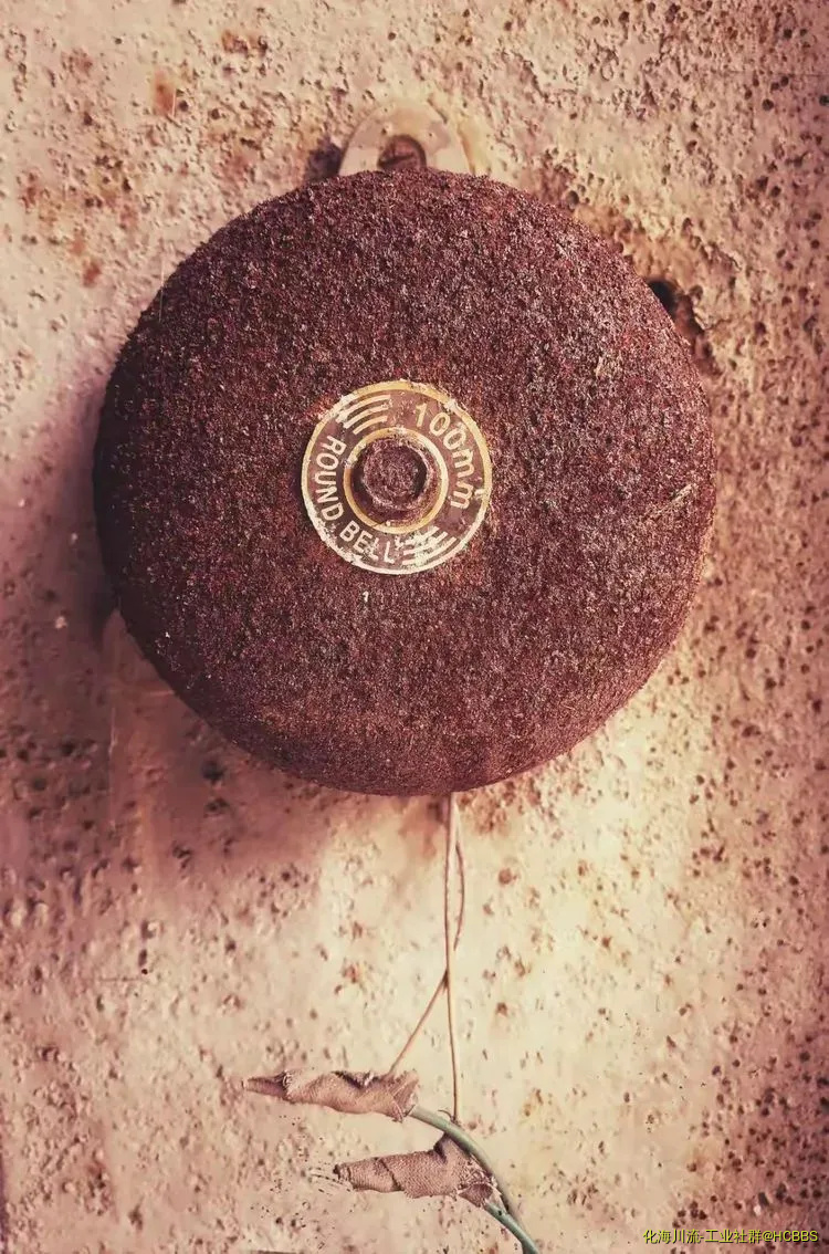

第二张是氢气分析器的显示仪表, 测量的是热导式氢气分析器输出的毫伏信号,该显示仪就是一台电子电位差计,又称为电子自动平衡显示仪。  详情 回复 发表于 2025-4-11 10:30
楼顶的是旋转式电铃,打铃的机构有点类似原来自行车转铃的结构,只不过是旋转机构是由小电机驱动。还有一种就是采用电磁铁的吸合与释放机构驱动,这种旋转式的要贵一些。 第二张图是老式氢纯度 表,测量原理不好判  详情 回复 发表于 2024-12-17 09:38

应该是电铃,报警用

英文的,当年这个还要进口  详情 回复 发表于 2024-12-16 13:37

英文的,当年这个还要进口
第二张图是老式氢纯度 表,测量原理不好判断,热导式的可能性大,但也不排除电化学式,不可能是密度式,因为那个年代还没有比较小的气体密度探头。
第三张图是压力容器操作责任制的告示牌,提示操作人员应当遵守的规程与操作方法。

您的二楼的图就是呀,表的下面不是有几个字写着氢气百分比么  详情 回复 发表于 2024-12-19 09:53
