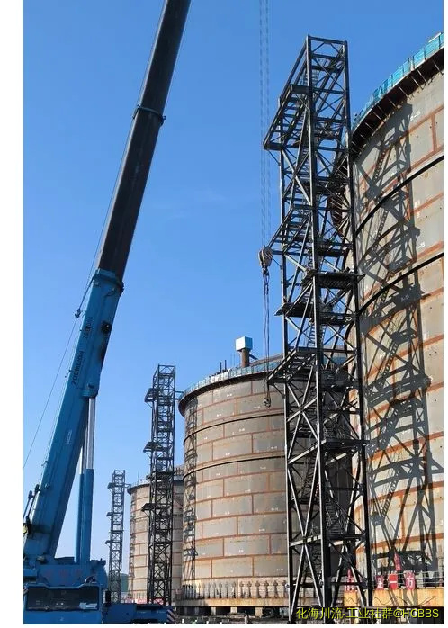

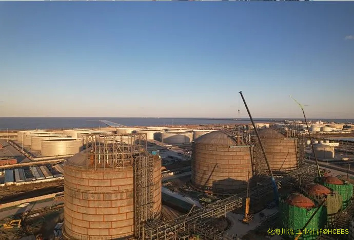

近日,中国化学天辰公司总承包的山东中燃宝港液化烃项目顺利完成了三台低温罐全部塔梯和罐顶平台钢结构模块化施工任务,标志着项目钢结构安装全部完成,全面进入工艺管道和电仪安装阶段。

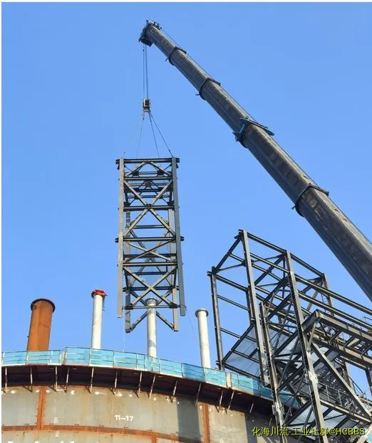

为确保各节点按时完成,项目部提前策划,制定了低温罐塔梯和罐顶平台钢结构模块化整体预制和吊装的方案,将塔梯分为两段、罐顶钢平台分成三块,在地面进行模块化整体预制后,利用履带吊车完成吊装作业。建设期间,项目部克服了工期紧、任务重、作业空间受限、临海大风频繁等多重挑战。通过精心策划、周密部署和全面的安全技术交底,顺利完成了吊装作业。本次采用的模块化施工方案降低了施工安全风险,提高了工作效率,开创了公司低温罐领域钢结构模块化施工的先河。
