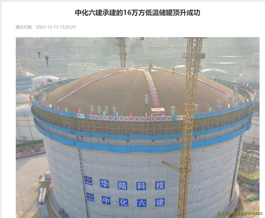

2024年12月7日,由石化四建储运工程公司承建的天津南港乙烯外购轻烃项目16万立方米低温乙烷储罐实现顶升成功。
在施工现场,随着3台鼓风机同时启动,在全体参建员工的齐心努力下,直径80多米,重量达670吨的储罐穹顶被提升30多米,10时36分顺利与承压环闭合衔接完成顶升。此次作业运用了“气压顶升”方式,主要采用动力、平衡、测量、密封等“四大系统”联动控制方式,实现了穹顶各点均衡平稳上升。
这项储罐工程的顶升成功,是该公司2024年度的第八台大型储罐顶升佳绩,同时,标志着该公司承担的大型储罐外罐主体结构已全面完工,即将进入储罐罐内施工阶段。
