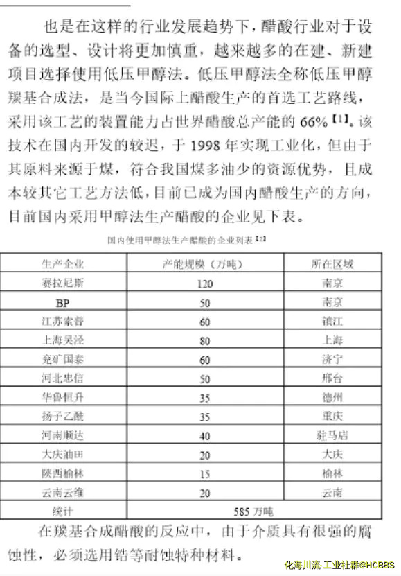

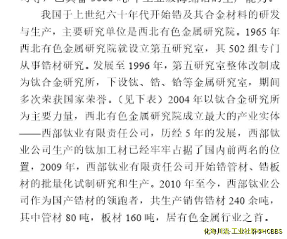

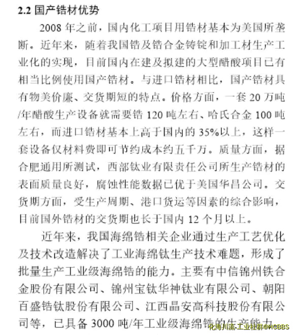

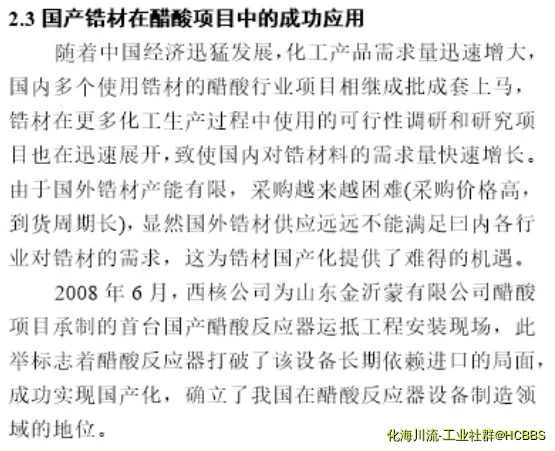

[资源] 国产锆材在醋酸项目中的成功应用及展望
1.4K |14
发表于 2024-12-7 16:21:26
发表于 2024-12-7 16:21:43
发表于 2024-12-7 16:22:08
发表于 2024-12-7 16:22:22
发表于 2024-12-7 16:22:36
发表于 2024-12-7 16:22:53
发表于 2024-12-7 16:23:08
发表于 2024-12-7 16:23:26
发表于 2024-12-7 16:23:43
发表于 2024-12-7 16:24:03
发表于 2024-12-7 16:24:20

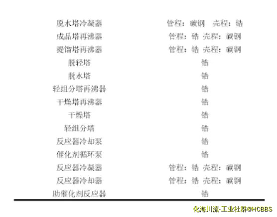

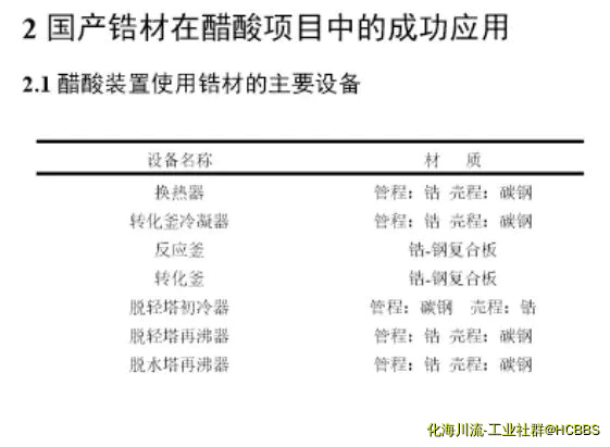

近日,中国船舶集团有限公司第七二五研究所成功中标谦信化工集团有限公司项目,将推动大规格锆材控制蝶阀在国内醋酸行业首次应用。
“此次中标的大规格锆材蝶阀将用于醋酸装置。面对生产温度高、介质腐蚀性强等恶劣工况,该产品采用国际先进结构设计和七二五所自研锆合金材料精密铸造技术和优质材料,具有耐腐蚀性强、响应速度快、使用寿命长等特点。”七二五研究所相关负责人表示。
据介绍,与传统高合金不锈钢阀门和氟塑料阀门相比,锆材阀门在耐腐蚀性上表现更加优异。在锆材控制蝶阀研发过程中,七二五所成功攻克多项行业难题,阀门调节与切断功能精准、快速,实现零泄漏,有助于提升醋酸生产的稳定性和安全性。该产品结构简单、体积小、重量轻、操作简便,只需旋转1.5度即可快速启闭。不仅如此,七二五所积极采用模块化设计,产品易于维修,降低备件成本和维修成本。
