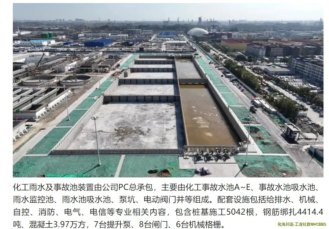

2024年7月中旬,目前亚洲体量最大,池体容积和砼浇筑量均排名亚洲第一的化工雨水及事故池工程——中国石油广西石化炼化一体化转型升级项目雨水及事故池最后一格池壁砼完成浇筑,主体结构顺利封闭合拢,标志一体化项目主体结构工程圆满收官。
该水池主体结构由一座雨水监控池和一座事故池组成,雨水池主要用于收集化工装置区清净雨水并回用;事故池主要用于收集化工区内发生事故时产生的各类事故污水。池体外围几何尺寸长355米、宽110米、深5.6米,池底板厚0.6米,池壁厚0.4米,占地面积达4万立方米,容量达20万立方米。
自施工建设以来,广西石化克服夏季高温湿热及多雨等不利影响,以及施工场地狭窄、物料水平垂直运输受限等不利因素,历经6个半月,挖运土方达30万立方米,完成池基础灌注桩5042根,耗用商砼5.5万立方米、钢筋9000余吨,提前20天完成水池主体结构施工的各项任务。
该池主体结构的顺利合拢,可实现雨水收集功能,用于现场大型储罐及大容量池体的蓄水试验,降低施工临时用水消耗,实现工程项目建设阶段的提质增效。与此同时,雨水池的沉淀功能可减少大量泥沙随雨水入海,有效降低环境风险。
