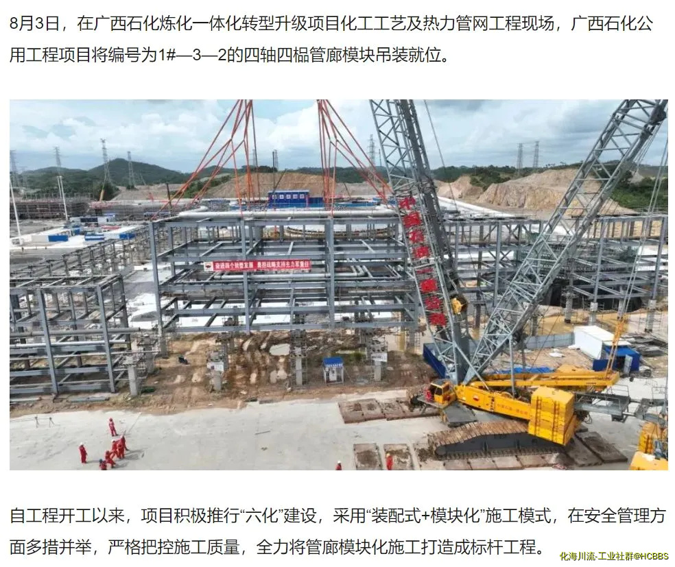

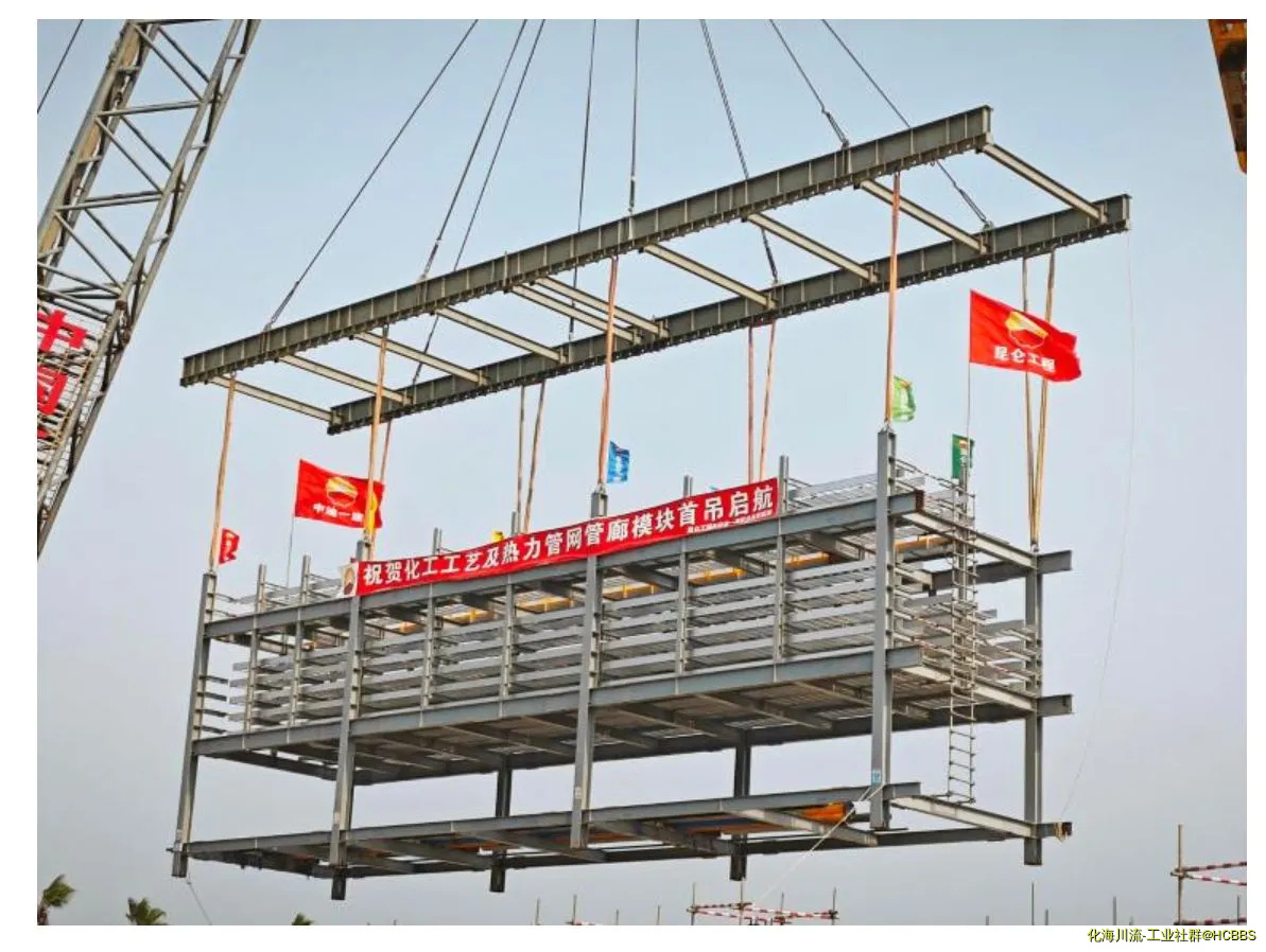

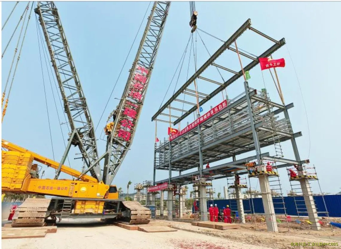

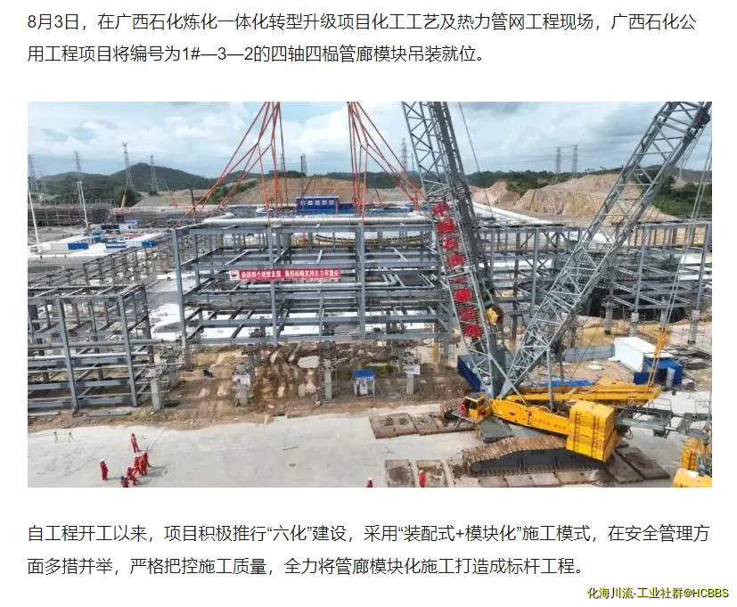

2024年4月30日,广西石化炼化一体化转型升级项目现场,随着750吨履带吊装稳稳降落,化工工艺及热力管网主项的首个模块一次性安装成功。这是大连分公司广西石化项目实现设计、采购、施工闭环的首战告捷,也是中石油首例管廊钢结构模块化建设的成功展现,更是中石油在“工厂化预制+模块化建设”全新模式施工领域的突破。
据悉,广西石化化工工艺及热力管网管廊模块数量总计181个,本次吊装的首个模块为4号管廊模块之一。该模块为4轴两榀结构,长27米,宽6米,高9米,重58吨。“工厂化预制+模块化建设”施工模式通过将管廊钢结构和工艺管道制作安装,由传统的现场作业转为工厂生产,实现“一个安装现场+四个工厂(模块制造厂、钢结构制造厂、管道防腐厂、砼结构制造厂)”同步作业,d d提高了施工作业效率,保证施工过程中道路畅通,降低高空作业风险,对提高施工安全,提升质量品质,促进文明施工、改善作业环境均有利保障。

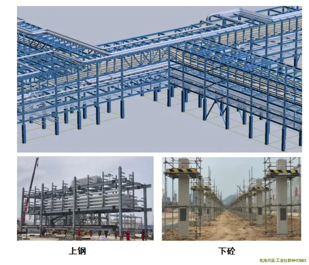

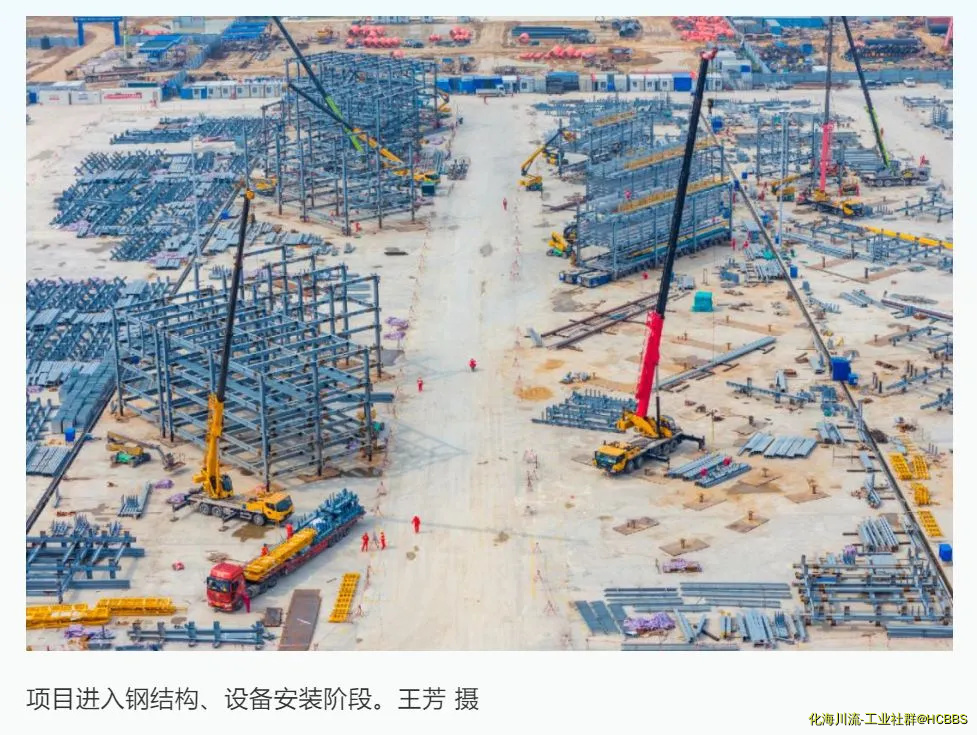

化工工艺及热力管网项目管廊全长9.78千米、混凝土43652立方米、砼柱2587根、钢结构25364吨、工艺管线380千米、管道焊接量55万吋、电气桥架44千米。管廊总体结构为“上钢下砼”,即相对于地坪标高,6米以上部分为钢结构,以下部分为混凝土柱。本次验收的4号管廊编号4#-3-1模块为4轴两榀结构,长25米,宽6米,高9米,模块重量57.8吨。

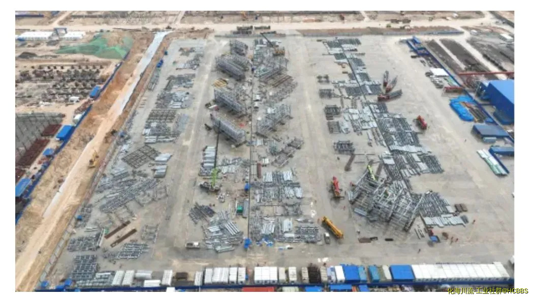

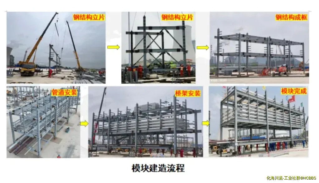

在管网模块化施工中,土建杯口基础采用现场浇筑,砼立柱工厂化预制成品到货,钢结构在预制场实现“模块化+集成化”,同时将工艺管道、电缆桥架等集成到结构模块中,模块在预制场完工后,由轴线车运输至施工现场,使用大型履带吊吊装就位。最终实现“一个工地,多个工厂”,将多个衔接工序转化为平行工序,进而实现施工周期大幅缩短的目的。
