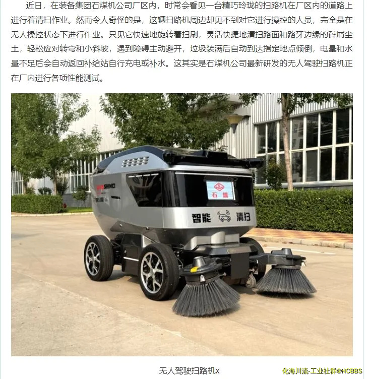

化工厂内部各个装置之间,有很多道路
刮风下雨之后,节假日都要打扫
现在有了扫路机器人,这个可以用吗?

化工厂里基本用不着,因为都是硬铺装面。厂前区、生活区可能可以用,但给保洁员留一点活路更好。

只能扫路,还是正常生产的路,检修时期的路都干不了。
看起来有激光雷达,有其他毫米波雷达,电动机。
首先整机防爆是个问题,再就是对液位计和光学原件的干扰,不解决这两项,防爆厂区估计不让进。
然后是化工物料适不适合扫,A区域的物料扫进去到了C区域再扫点粉尘,二者有反应,呕吼。
