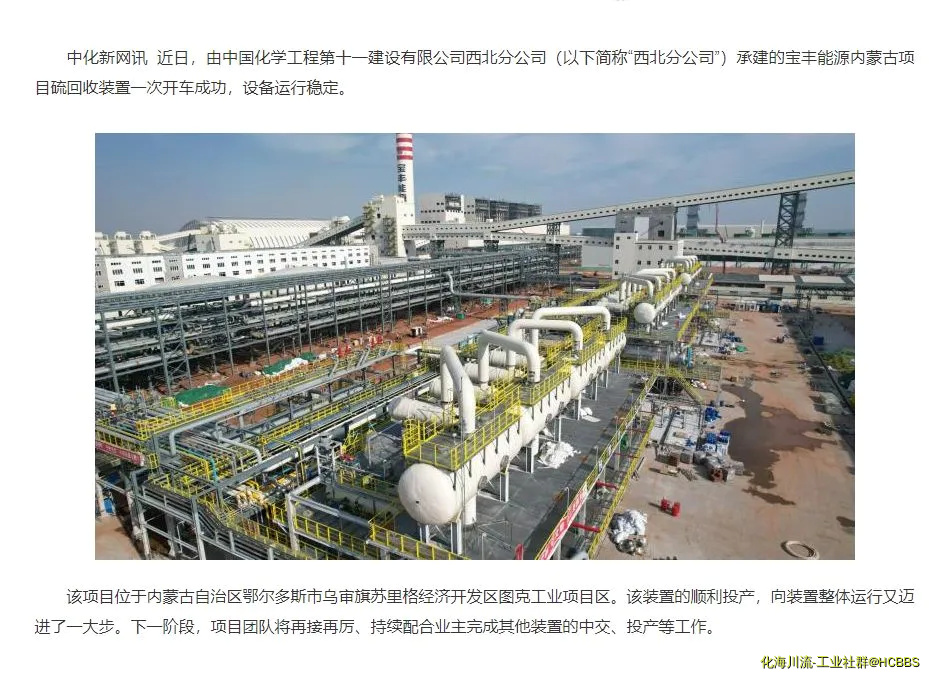

2024 年11 月25 日,宝丰能源发布公告称内蒙古烯烃项目第一系列生产线试生产。近日,宁夏宝丰能源集团股份有限公司(以下简称“公司”)子公司内蒙古宝丰煤基新材料有限公司300 万吨/年烯烃项目(以下简称“内蒙古项目”)第一系列100 万吨/年烯烃生产线试生产,成功产出合格产品。截止该公告披露日,宝丰能源内蒙古烯烃项目第一系列生产线运行稳定。
1)内蒙古项目采用绿氢与现代煤化工协同生产工艺,烯烃总产能为300 万吨/年,是目前为止全球单厂规模最大的煤制烯烃项目,也是全球唯一一个规模化用绿氢替代化石能源生产烯烃的项目;
2)项目建成后,公司煤制烯烃总产能将由目前的220 万吨大幅提升至520 万吨/年,约为当前产能的2.4倍,产能将位于国内煤制烯烃行业首位;3)煤制烯烃相对于主流油制烯烃依然存在成本优势,且内蒙古项目在原料、折旧、加工成本等方面在行业内均具有较强的竞争力。

本项目总加工流程如下:
(1) 项目以当地煤为原料,先通过水煤浆加压气化技术生产粗煤气,然后采用耐硫变换及热回收、低温甲醇洗工艺净化粗合成气,净化后的合成气再通过甲醇合成技术生产MTO 级甲醇,项目对应的气化装置、变换及热回收装置、低温甲醇洗装置、甲醇合成装置均为3 个系列。同时,项目将配套建设电解水制氢项目,通过电解水制氢项目产生电解氢气和电解氧气,电解的氢气与低温甲醇洗装置得到的净化气合并作为甲醇合成的原料气,电解的氧气送入气化装置作为气化氧化剂。配套建设的电解水制氢装置按照十年补氢设计,变换及热回收装置的变换深度、甲醇合成装置的负荷将依照补氢量进行相应调整。
(2) 自产及初始补氢时外购的MTO 级甲醇通过甲醇制烯烃技术生产MTO 反应气,并通过烯烃分离生产出聚合级乙烯和丙烯,以及乙烷、丙烷、C4、C5 等副产品;生产出的聚合级乙烯和丙烯送至下游的聚乙烯、聚丙烯装置分别生产聚乙烯、聚丙烯产品,项目对应的DMTO 装置、烯烃分离装置、聚丙烯装置、聚乙烯装置均为3 个系列,初始补氢时DMTO 装置所用不足的MTO 级甲醇将外购。
(3) 为充分利用烯烃分离装置副产的乙烷、丙烷和C4,项目配套建设1 套蒸汽裂解装置和1 套C4 制1-丁烯装置,蒸汽裂解装置生产出的裂解产品气返回烯烃分离装置,C4 制1-丁烯装置生产出的1-丁烯作为共聚单体送聚乙烯装置,两套装置还副产MTBE、重C4 和燃料油等。
