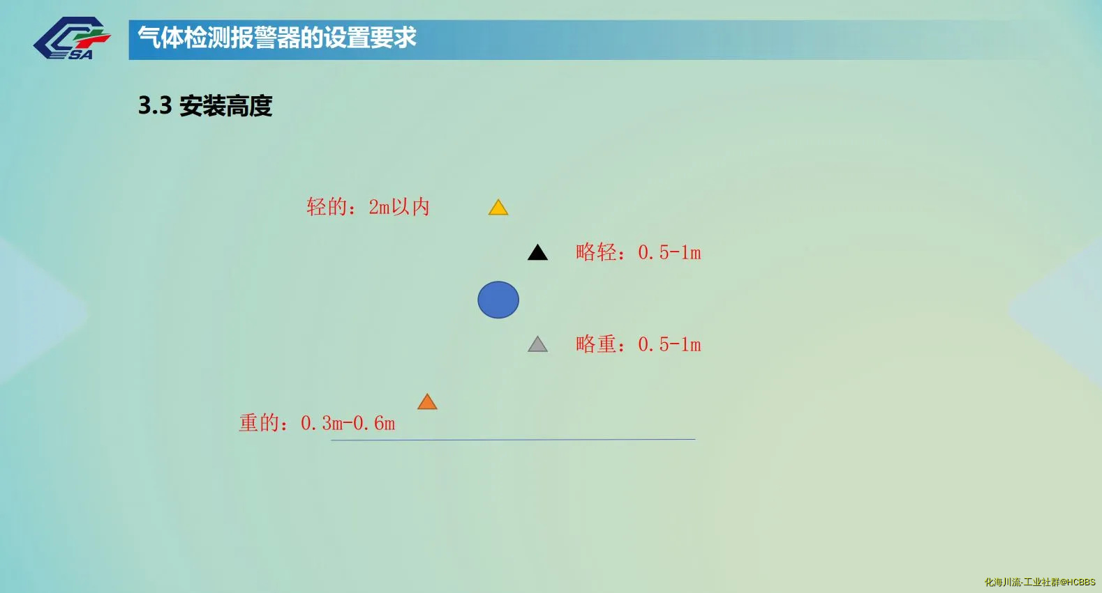

2. 安装位置:确保安装位置能够代表被监测区域的气体浓度,并考虑气体的比重。
