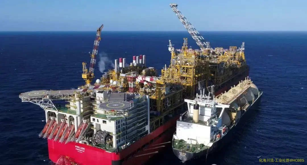

3. Prelude FLNG-运营中
运营方:Shell
作业区域:澳大利亚Prelude和Concerto气田气田
作业水深:约250m
EPC:TSC- Technip和三星重工联合体
液化能力:3.6MTPA
工艺处理:Shell DMR液化工艺
存储能力:LNG: 22万m3, LPG: 9.5万m3
主尺寸:488m * 74m
FEED合同签订:2010年3月
建造开始时间:2012年10月
运营时间: 2018年12年
主要特点:全球最大的FLNG项目

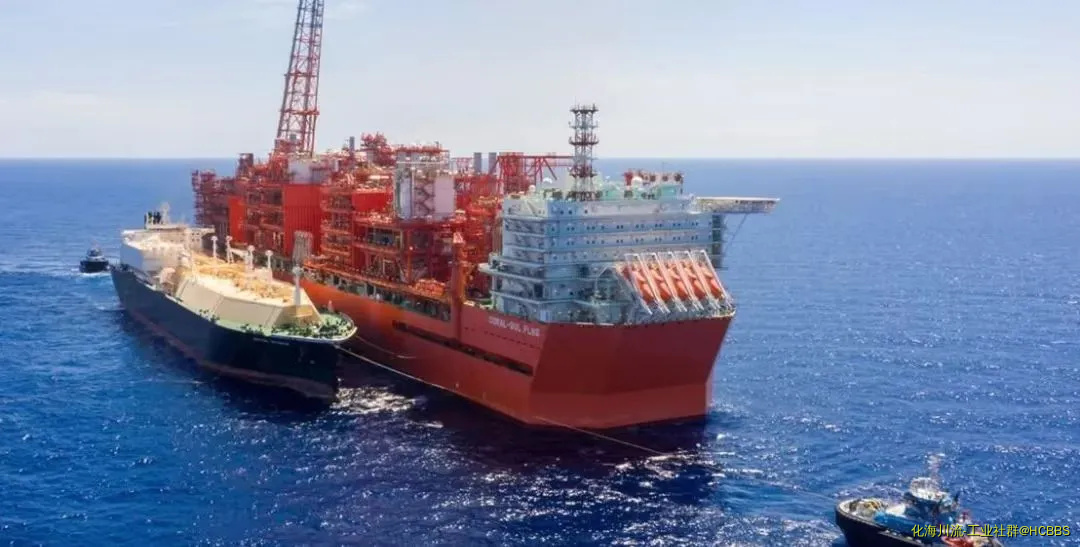

4.Tango FLNG-运营中
运营方:意大利石油公司ENI
作业区域:刚果(布)Marine XII区域
作业水深:约30m
建造方:中国惠生
建造时间:2012年4月
运营时间:2016年9月26日, 惠生在南通船厂进行了气试并完成了性能测试,是全球第一个将天然气的液化的浮式设施。 2019年11月,Exmar(前运营方)与YPF签署合同,首次投产在阿根廷Vaca Mueta气田,因疫情原因终止合同。2024年2月开始在刚果(布)运营,是较新投入运营的装置。

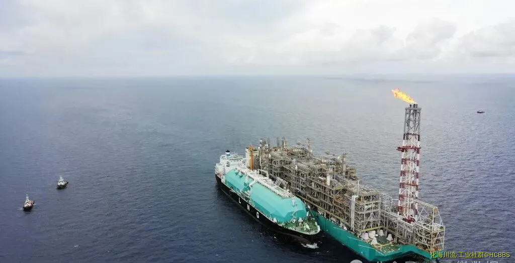

5. Petronas FLNG Dua (PFLNG 2)-运营中
运营方:马来西亚国家石油公司Petronas
作业区域:马来西亚Sabah Rotan和Buluh气田
作业水深:约1300m
EPC:JGC和三星重工联合体
液化能力:1.5MTPA
液化技术:APCI AP-N™
存储能力:17.7万m3
主尺寸:393m * 64m
FEED合同签订:2012年
EPCI授予时间:2014年1月
运营时间: 2021年2月
