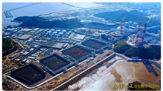

2019年4月18日,七一一所承建的世界单体最大的开放式地面火炬一次点火成功。
  浙江石化开放式地面火炬是七一一所承接的单个合同额最大的火炬总承包项目,包括化工地面火炬、乙烯地面火炬、苯乙烯地面火炬、PX地面火炬,是世界上一次性建设的最大规模的火炬系统。
  石油化工企业相关生产装置在开/停车、正常生产和事故工况中,会产生大量无法回收利用的可燃气体。为保证安全生产、满足环保要求,必须通过火炬设施以燃烧的方式处理这些可燃气体。
  早期的火炬设施主要为高架火炬。2003年,七一一所在多年火炬技术积累和运行经验的基础上,针对高架火炬存在的占地面积大、燃烧不完全、冒黑烟、光污染严重和噪音大等缺点,开发出开放式地面火炬,在安全可靠性、环境保护、节约土地等方面具有显著优势。
  开放式地面火炬将大量的可燃废气分散到布置在地面上的众多燃烧器进行处理。燃烧器的周围设有金属围栏,用以屏蔽热辐射、噪音和火焰对外界的影响。通过对多级燃烧开放式地面火炬燃烧技术、分级控制技术、防回火技术、点火技术及热辐射评估等关键技术的研究,解决了高架火炬存在的上述问题,达到了可燃废气的安全燃烧,满足环保要求。
  七一一所还取得了多项技术上的创新:开发了适用于开放式地面火炬使用的特殊结构的梅花型燃烧器,该燃烧器采用压力引射技术和蒸汽消烟技术相结合的方式,确保了全操作压力范围内的无烟燃烧;开发了压力分级燃烧控制技术,确保了全流量范围内排放气的无烟、稳定燃烧,大幅节省了消烟蒸汽用量;开发了不间断水封技术,确保火炬系统和生产装置的有效隔离,避免回火产生,实现了本质安全等。
  经过项目团队和各参建单位的共同努力,七一一所仅用7个月的时间就完成了四套火炬的施工建设。该项目一次点火成功,为后续火炬顺利投用奠定了坚实的基础。

4套地面火炬一字排开,场面还是很壮观的,国内也是首创,恐怕国外也没有这样规模的,点赞!

浙石化选择“开放式地面火炬”可能也是受小岛占地所限,选择“高架火炬”则选址要选在海里了。在国内同类型石化项目,都选择“可拆式高架火炬”,优点是:占地少,省投资,检修便利。

不知道大连恒力、山东裕龙这二个小岛上的石化项目火炬选择何种方式?@沙漠里的游鱼  详情 回复 发表于 2024-11-25 11:22

开放式地面火炬可以克服占地面积大、燃烧不完全、冒黑烟、光污染严重和噪音大等缺点,在安全可靠性、环境保护、节约土地等方面具有显著优势。

感觉占地不是比高火炬更大的样子  详情 回复 发表于 2024-11-27 09:29

感觉占地不是比高火炬更大的样子
