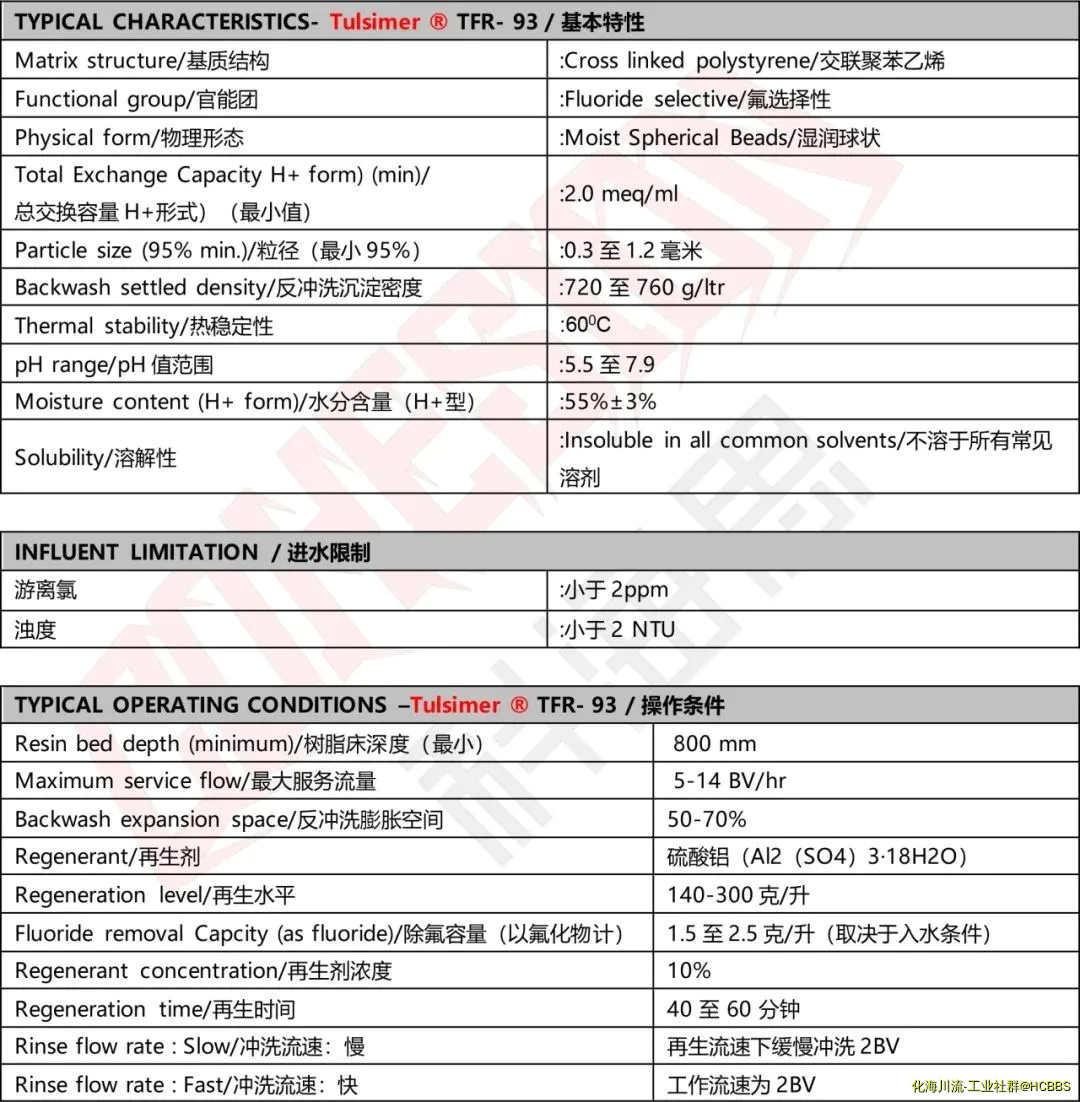

Tulsimer® TFR-93是一款优质的宏观多孔型离子交换树脂,专门用于从水溶液中选择性去除氟离子。它具备独特的氟化物选择性官能团,这些官能团牢固地附着在聚苯乙烯共聚物基质上,使其在处理含氟废水方面表现出色。
无论是光伏废水、锂业净化、矿井水还是煤化工等行业的高钙镁废水除氟,Tulsimer® TFR-93都能提供高效解决方案。具体说来,TFR-93具有以下特点:
  • 高效除氟能力:Tulsimer® TFR-93能够将高TDS(>400 PPM)的给水中的氟化物离子去除到低于1 ppm的水平。
  • 宽泛的pH适用范围:该树脂在pH值5.5至7.9范围内非常高效,适用于多种工业废水处理条件。
  • 易于再生:Tulsimer® TFR-93可以很容易地再生,实现重复利用,从而显著降低处理成本。
  • 自动化程度高:整个过程操作简单方便,易于控制,适合规模工业化应用。
  • 环保安全:相比传统化学处理方法,离子交换技术产生的二次污染较少,更加环保安全。
