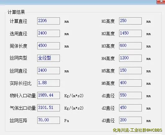

[自制计算软件] 丝网气液分离器
887 |3
化学工程杂谈VIP会员 VIP会员 | 显示全部楼层 |阅读模式       最后访问IP北京市
      丝网气液分离器是一种高效的气液分离设备,它主要由丝网、丝网格栅组成丝网块和固定丝网块的支承装置构成。这种分离器能够有效地滤除悬浮于气流中的液沫,包括较大、较小和微小的液滴。丝网气液分离器因其结构简单、重量轻、空隙率大、压力降小、接触表面积大、除沫效率高、安装操作维修方便、使用寿命长等优点,被广泛应用于化工、石油、硫酸、医药、轻工、冶金、机械、环保等多个工业生产领域。
      丝网气液分离器的工作原理是利用气液比重的不同,在一个突然扩大的容器中,流速降低后,在主流体转向的过程中,气相中细微的液滴下沉而与气体分离。具体来说,当带有雾沫的气体以一定速度上升通过丝网时,由于雾沫上升的惯性作用,雾沫与丝网细丝相碰撞而被附着在细丝表面上。细丝表面上雾沫的扩散、雾沫的重力沉降,使雾沫形成较大的液滴沿着细丝流至两根丝的交接点。细丝的可润湿性、液体的表面张力及细丝的毛细管作用,使得液滴越来越大,直到聚集的液滴大到其自身产生的重力超过气体的上升力与液体表面张力的合力时,液滴就从细丝上分离下落。
