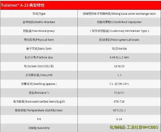

Tulsimer® A-23特级凝胶型强碱性阴离子交换树脂,是一款聚苯乙烯系列具有高品质的季胺 Type-I 阴离子交换树脂。
它不仅具有较高的交换容量,还拥有卓越的物理及化学稳定品质。适用于汽车涂装行业的溶剂回收。
  Tulsimer® A-23的无裂纹特性,赋予了其较高的强度,使其能够取代传统的离子交换树脂,从而实现更优的处理效果。此外,它还具备广泛的 pH 和温度适应范围。
  Tulsimer® A-23 通常以潮湿的氯型供应,可以轻松地通过碱液再生为OH型。得益于其均匀的粒径,该树脂展现出更好的动力学特性和最小的压力损失。同时,它还具有较强的抗有机物污染能力。
Tulsimer® A-23典型特性
Tulsimer® A-23操作条件特性
