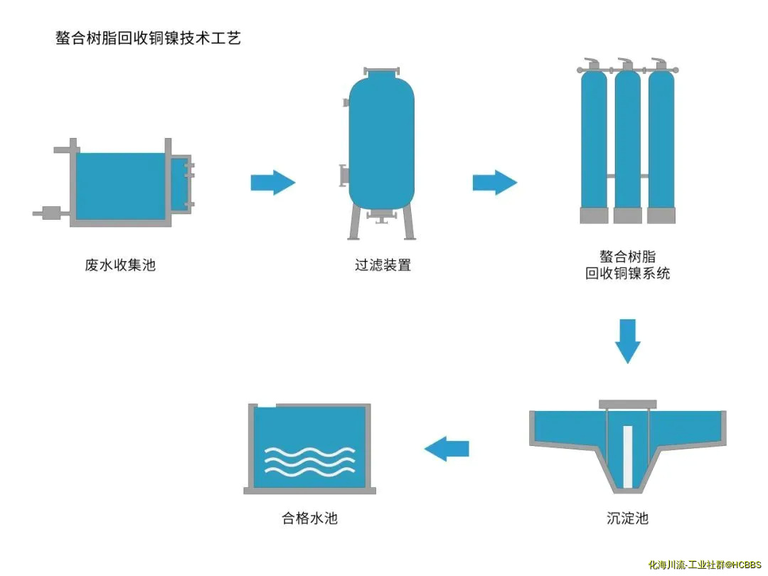

项目名称
某电子电路产业园镍回用项目
工艺选择
过滤系统+螯合树脂
工艺原理
再生液硫酸镍回用
项目背景

项目概况
某电子电路产业园的镍回用项目处理水量是15m3/h,进水硫酸镍含量为20到30mg/l之间。作为一家以技术创新为核心驱动力的企业,科海思在多个环保领域拥有独特的优势,特别是在重金属如铜、镍、铬、汞等离子的去除方面表现突出。
在本项目中,科海思根据园区的实际需求,采取了过滤系统与螯合树脂相结合的工艺,并设置了两套系统串联运行,一套备用,以确保处理系统的稳定性和可靠性。
通过这一工艺的应用,出水中镍离子的浓度从原来的20至30mg/l降至0.05mg/l以下,低于0.1mg/l的环保标准。相较于传统的化学沉淀方法,科海思的技术不仅满足了日益严格的环境保护要求,还显著提高了资源的循环利用率。更重要的是,该工艺实现了镍离子的有效回收及再利用,为园区带来了年产值 301 万元的经济效益。
在这一过程中,CH-90Na螯合树脂发挥了关键作用。该树脂以其卓越的吸附能力和对镍离子的高度选择性,在pH值约为3的酸性环境中也能有效吸附镍离子。它不仅能处理游离态的镍离子,还对络合态镍化合物有很好的处理效果。据测试,该树脂的饱和吸附量可达约50克/升,表现出极高的吸附性能。
科海思的解决方案采用了模块化的设计思路,使得设备安装简便且易于维护,同时系统的高度自动化也d d简化了日常操作流程,降低了人力成本。这一高效且便捷的处理方式,不仅有助于园区保持高效的生产能力,同时也更好地履行了企业的环保责任。
