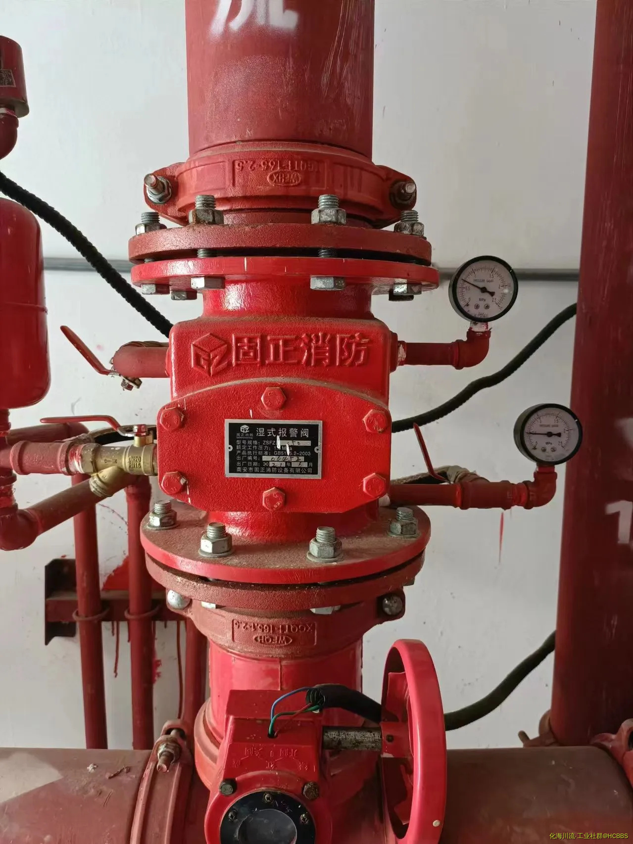

[讨论] 湿式报警阀供水管和配水管压力压差多少为正常?
466 |2
如题,最近在消防设施检查中,发现三组湿式报警阀供水管压力5公斤,配水管压力7公斤,请问这样的压差正常不? 868699bd160295767c337bc4ff49212c.mp4 ( 下载次数: 0,容量6.97 MB,)

一般来说,湿式报警阀的供水管与配水管之间存在的压力差应该是比较小的,正常情况下应该在0.1到0.3公斤/平方厘米左右。你提到的5公斤和7公斤之间有2公斤的压力差,这并不是一个正常的压差范围,建议进行检查或维修来确定问题所在,并恢复正常压力差值。
