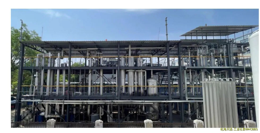

2024年9月25日,中国科学院上海高等研究院(简称“上海高研院”)和上海睿碳能源科技有限公司(简称“睿碳能源”)合作完成的“高效费托合成制长链α-烯烃技术”工业单管试验,在北京通过了由中国石油和化学工业联合会组织的科技成果评价。评价委员会一致认为:该成果创新性强,拥有自主知识产权,总体达到国际领先水平。
  本次评审委员会由中石化洛阳石化工程公司原副总工程师梁龙虎、石油和化学工业规划院副院长李志坚、北京大学教授马丁、北京化工大学教授刘振宇、中国科学院山西煤炭化学研究所研究员侯博、中科合成油技术有限公司教授级高级工程师董根全、上海兖矿能源科技研发有限公司高级工程师孙燕等七位能源化工领域知名专家组成,梁龙虎担任评价委员会主任。会议由中国石油和化学工业联合会科技与装备部副主任王秀江主持。上海高研院副院长魏伟,睿碳能源董事长满燕微、总经理孙志强等有关领导出席会议致辞并表态。

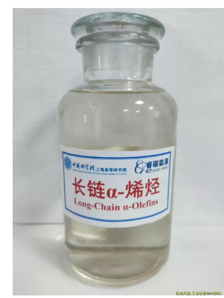

  评价委员会,听取了上海高研院钟良枢研究员所做的成果研究汇报和现场考核专家侯博研究员所做的考核报告,审阅了相关资料。经质询和讨论,评价委员会一致认为:该技术原创性地发现了具有极低CO₂和CH₄副产物选择性的高效费托合成制长链α-烯烃新型Ru基催化剂,创新了α-烯烃合成新途径,并完成了催化剂定型和公斤级放大制备;顺利完成工业固定床单管1000h验证试验。现场72小时考核结果表明:CO转化率87.8%,α-烯烃选择性60.9%(油相中α-烯烃选择性70%),CO₂选择性0.6%,CH₄选择性1.9%。该技术以生产长链α-烯烃为主,开辟了α-烯烃合成新技术路径;CO₂和CH₄选择性极低,符合“双碳”政策要求。该成果创新性强,拥有自主知识产权,总体达到国际领先水平。
  评价委员会建议,加快万吨级工艺包开发推进该技术的产业化。
  据悉,长链α-烯烃是聚烯烃产业升级、PAO润滑油生产及直链高碳醇的关键原料。商业化α-烯烃的合成技术以及80%以上的全球产能主要掌握在Chevron, Shell等国外知名企业中。我国长链α-烯烃市场空间巨大,但国产化严重不足,严重限制了我国聚烯烃、PAO、洗涤剂等下游应用产业的升级。基于我国资源禀赋特征,发展高效费托合成制长链α-烯烃关键技术有望拓展α-烯烃供应渠道,提升国家能源及基础工业化学品的战略安全。近年来,合成气制烯烃受到国内外学术界和工业界广泛关注并取得显著进展,但所报道的催化体系普遍存在CH₄和CO₂等C1副产物选择性高、α-烯烃选择性和收率偏低等问题,整体技术经济性较差,碳效和能效也偏低。
