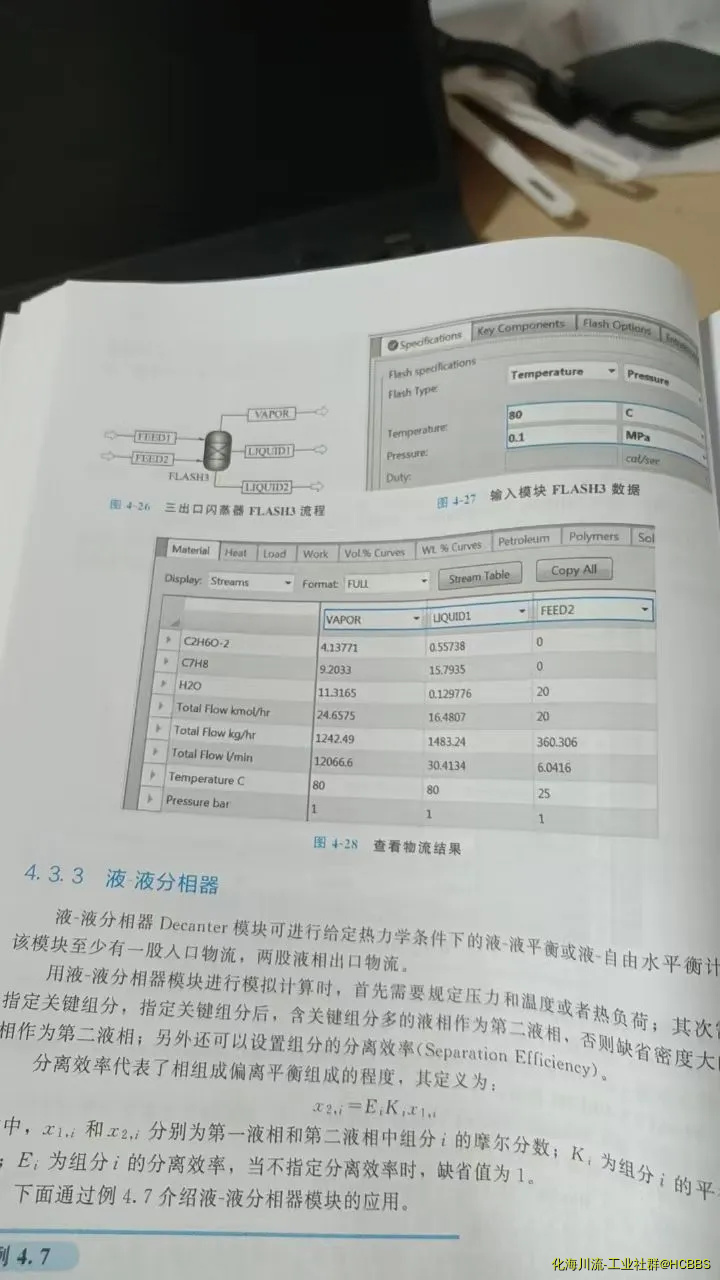

新手上路,例4.6中三相闪蒸的压力、温度没有办法输入,求指教

feed1和feed2都确定的情况下,温度和压力只能指定一个,另外一个软件计算给出。如果温度压力都要指定,那必须给体系增加一个能量流。

已解决,谢谢
