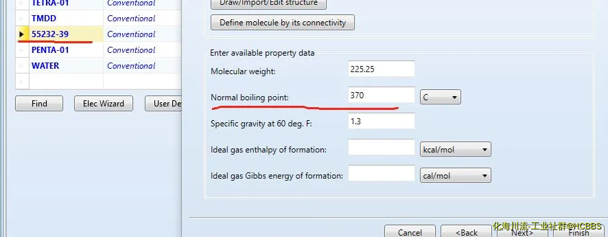

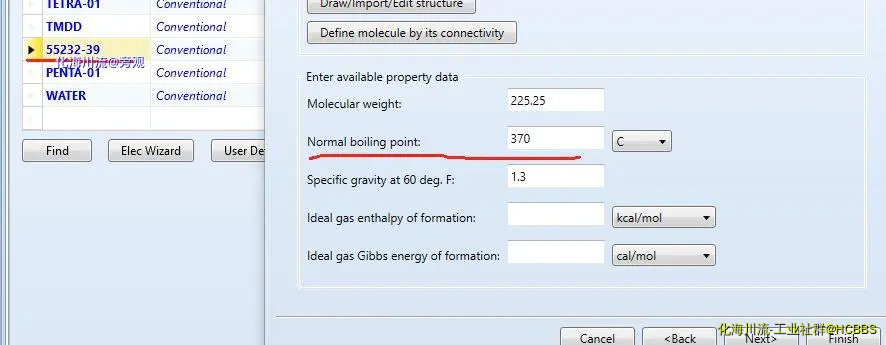

非库组分,输入沸点370
在TXY相图上显示236
为什么不一致呢?而另一个组分TMDD,输入沸点和TXY相图显示是一致的。请专家高手指点,谢谢。使用的是NRTL方程,二元参数为估算。

非库组分的沸点不一致问题可能由多种因素引起。在使用NRTL方程时,若二元交互参数是基于估算而非实验数据,其准确性可能较低。估算参数可能未能准确反映实际的分子间作用,导致计算出的沸点与实际沸点存在偏差。
另一方面,TMDD的沸点数据可能较为准确或者其分子特性与估算模型的适应度更高,因此显示出较好的一致性。
解决这类问题,可以考虑以下方法:
1. 可能需要重新评估并调整NRTL模型中的交互参数,尝试使用更多实验数据来确定这些参数,而不是仅依赖估算。
2. 检查输入的组分属性是否正确,如分子量、临界温度等,确保所有相关参数都尽可能精确。
3. 对比其他热力学模型(如UNIFAC、Wilson等)的预测结果,看是否存在相同的问题,通过多个模型验证可以增加结果的可靠性。
总之,对于非库组分的处理,特别是在缺乏足够实验数据的情况下,选择和调整合适的模型及其参数是关键。
