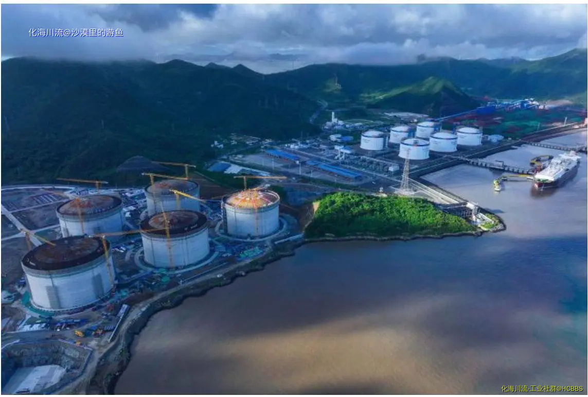

全球最大“全坐地式”LNG储罐成功完成升顶
7月30日,全球最大“全坐地式”液化天然气储罐完成升顶。据了解,本次完成升顶的3座27万立方米液化天然气储罐属于中国海油宁波“绿能港”三期项目,由海洋石油工程股份有限公司(下称:海油工程)总包建设。
“本次储罐升顶需要将1200吨‘大块头’升高至62米以上,为此,我们专门建设了一座‘空气电梯’。”海油工程项目团队人员介绍。液化天然气罐设计建造是能源领域的尖端技术之一,升顶作业是利用封闭空间和外界压力差的原理,通过微压空气将穹顶“吹”起来,并通过滑轮装置协助穹顶提升至指定位置。穹顶上升期间水平误、偏差需控制在50毫米内,是液化天然气储罐建设中技术难度最高、风险系数最大的工序。为保证升顶作业的安全稳定,项目团队通过多系统实时监测、精准控制储罐升顶期间的气压、速率等参数,在作业过程中将穹顶水平偏移及旋转偏差精度控制在5毫米内,就位精度符合业界最高标准。
据悉,本次完成升顶的宁波“绿能港”三期项目液化天然气储罐高62.6米,直径近百米,罐容27万立方米,可存储1.69亿立方米天然气,储罐设计寿命达50年。宁波“绿能港”三期项目3座储罐创新采用“全坐地式”设计建造方案。“全坐地式”储罐具有稳定性高、建设成本低、维保便捷等显著优势,同时也具有选址要求严苛、防腐要求高、温度控制难度大等特点。工程项目团队先后攻克储罐抗震、承台防腐等技术难题,其中12项技术成果填补了国内空白,达到世界先进水平。
能源是经济社会发展的重要基石和动力源泉,攸关国计民生和国家安全。中国海油宁波“绿能港”是国家天然气产供储销体系建设及互联互通重点规划项目,三期项目投产后将与一期、二期项目实现互联互通,建成国家千万吨级液化天然气储运基地。项目将进一步优化华东地区能源结构,同时可大幅提升长江经济带天然气常规供应、调峰储备和应急保供的能力。
