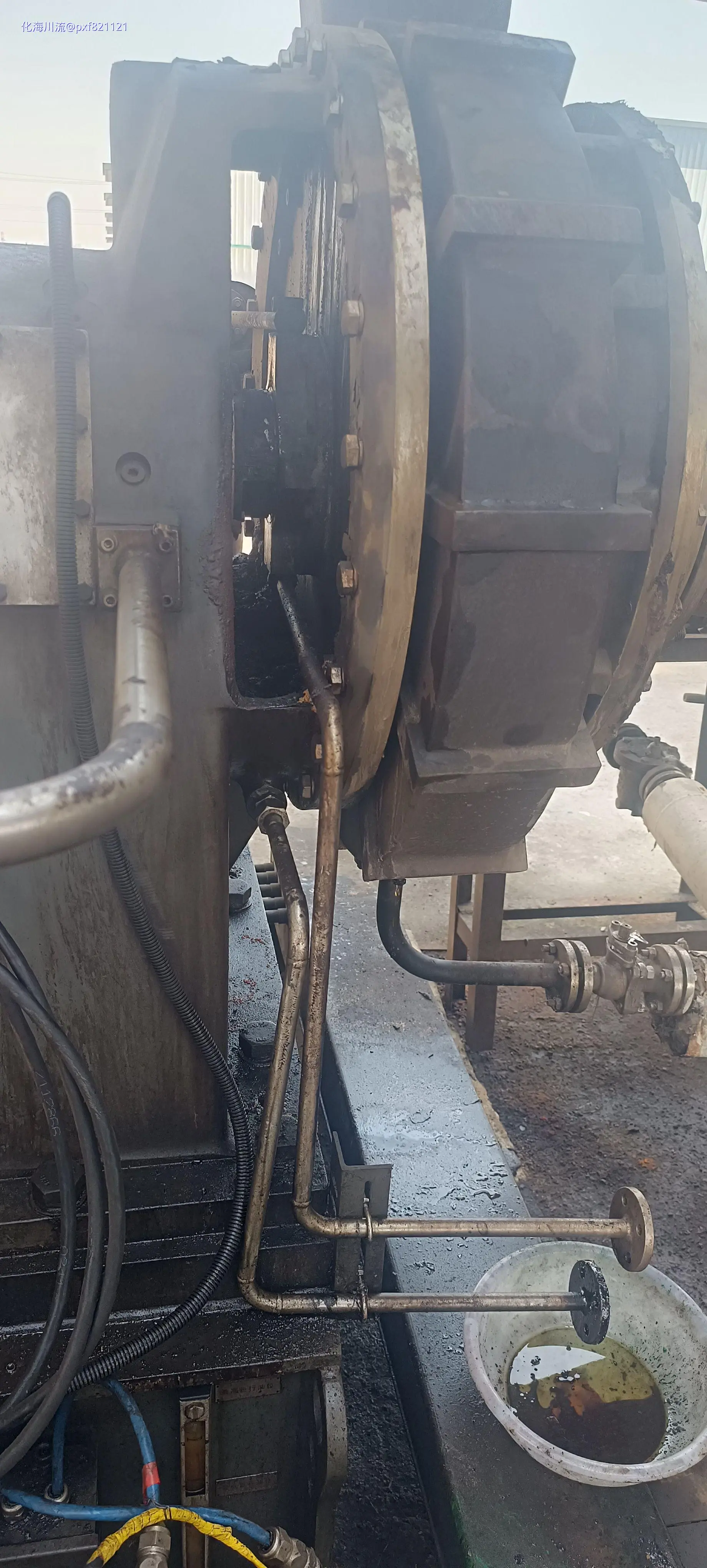

MVR蒸汽压缩机的这个部位的作用 ?

看起来像气封系统。或者具体是碳环或者梳齿密封。

        你指的此处为离心蒸汽压缩机的蒸汽密封系统。其使用的是一次蒸汽(降压至20~50kPa),主要作用是用于密封,对叶轮轴和蜗壳机体机械密封进行冷却,当发生少量的泄露的时候不至于在系统中引入空气(蒸汽置换)。
       希望可以帮到你。
