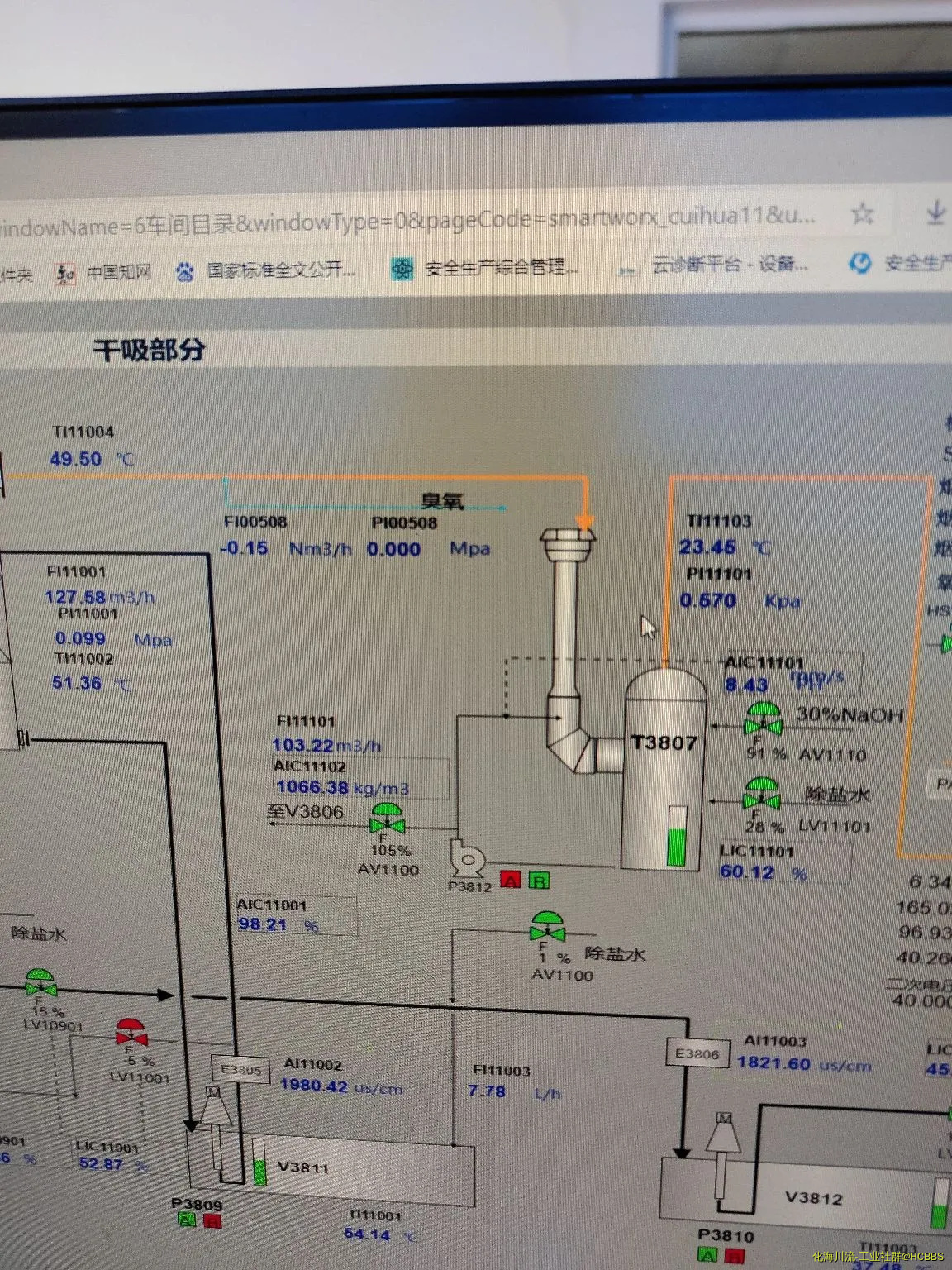

南化院的烷基化废酸再生工艺包,尾气碱洗玻璃钢管线夏天结水珠,里面存在吸热反应吗?烟气温度洗涤前50度,洗涤后23度,没有冷却器怎么会降的比洗涤介质温度还低?

洗涤后的温度已经下降到23 度,南京目前的温度都会高于30 度,湿度近饱和,在23 度的界面产生凝露是正常的。
