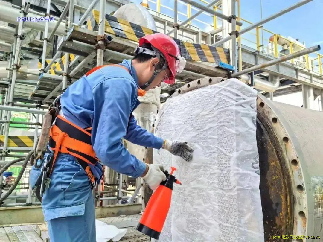

难道是负压气密试验。

检查管子有没有内漏的
发表于 2024-8-3 08:18:05
换热管-管板接头氨检漏 @中原人  详情 回复 发表于 2024-8-3 11:38

检查管子有没有内漏的
换热管-管板接头氨检漏

准备用类似的方法,用生宣纸试试空预器负压查漏。

检查锅炉空预器漏点,很好使!
贴纸上去再喷水,容易脱落。准备买点胶水混在喷壶里,先喷再贴可能会好些。浆糊应该更好些。

检查列管换热器列管和管板是否有泄露点,利用负压,如果泄露发现纸破。

利用显色效应查找是否存在漏点,管束少的也可以直接在壳程试压,管板处查漏;现在还有涡流扫查技术,也可以用来查找缺陷。
