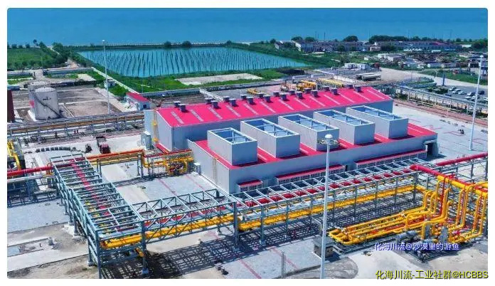

截至7月17日,南堡1号储气库已安全平稳运行4天,当前日注气量120万方,标志着南堡1号储气库先导试验外网管道及正式建库地面工程注气端一次性投产成功。投产时间比公司计划提前17天。
南堡1号储气库是冀东油田首座储气库,也是国内第一座海上油藏改建储气库。主体工程包括1座集注站、1座注采井场、2条外网管道和2座计量站。该储气库设计注气规模700万立方米/天,采气规模1100万立方米/天,建成后每年冬季调峰保供期可向京津冀地区供应10亿立方米清洁天然气。
该工程是股份公司重点项目,涉及专业多,流程链路长,系统压力高,建设组织难度大。先导试验阶段,储气库项目部等相关单位部门优质高效完成了外网管道建设,其中双向输气管道是油田首条全自动焊接、全机械防腐补口、全自动超声检测和全数字化交付管道,是油田智慧化程度最高的管道,创造油田最大口径定向钻穿越、最长距离顶管穿越纪录;采用“平台预制+漂管+后挖沟”铺设工艺,形成淤泥质浅水地貌大口径长输管道特色铺设工艺技术。注采集输管道是国内建设口径最大、压力最高的海底天然气输送管道,其中3.7公里海管一次焊接合格率100%,陆地管道PAUT检测一次合格率99.5%、RT检测一次合格率98.95%,创造油田管道焊接最好成绩。
发表于 2024-7-20 13:24:18
正式建库地面工程于2023年开工。储气库项目部严格落实油田公司部署,组织各参建单位精诚团结、真抓实干,克服工期紧、任务重、管控环节多、协调难度大等困难,践行“六化”理念,强化设备催交,严密施工组织,严格现场管控,以“时不我待的使命感”和“只争朝夕的拼搏精神”推动项目高效建设。在今年春节过后的攻坚阶段,项目经理部成员靠前指挥、驻扎现场,将项目例会每周1次调整为每周2次,精心组织协调管道焊接、电仪安装、系统调试等工作,确保了项目建设快速推进:5月31日站场焊接工作全部完成;6月27日各系统管网试压及爆破吹扫全面完成;6月29日高低压配电、仪表风、放空、排污系统和5台压缩机单机试车完成,自控系统联调完成;7月11日双向输气管道及附属计量站完成氮气置换,达到进气投产条件。
