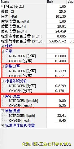

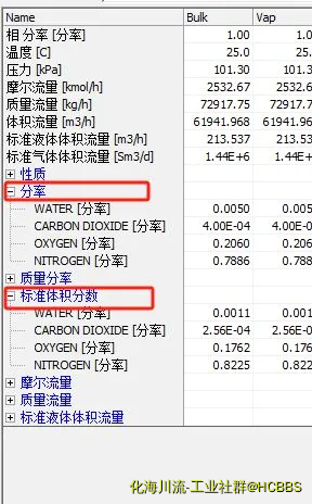

pengshujieVIP会员 VIP会员 | 显示全部楼层 |阅读模式       最后访问IP辽宁省
已绑手机   ★悬赏任务→ 发悬赏(0)  承接(0/1)
如图:其中分率和标准体积分率有什么区别?求指教

HZWJQVIP会员 VIP会员 | 显示全部楼层       最后访问IP浙江省
分率通常指的是某个组分在总体中所占的比例,可以是体积分率、质量分率等,根据上下文具体情况而定。
标准体积分率则特指以标准状态(通常指标准温度和压力,即0°C和1大气压)下的体积作为计算比例的基础。换句话说,标准体积分率考虑了温度和压力对体积的影响,使得不同条件下的数据可以进行公平的比较。
简单来说,分率是一个广泛的概念,而标准体积分率是分率中的一种,强调在标准化条件下的体积比例。

pengshujie楼主 VIP会员 VIP会员 | 显示全部楼层       最后访问IP辽宁省
发表于 2024-7-19 10:15:18
摩尔分率和体积分率为何差异这么大呢 ?
发表于 2024-7-19 10:16:34
pengshujie 发表于 2024-7-19 10:16
摩尔分率和体积分率为何差异这么大呢 ?
因为不用组分的摩尔质量相差很大
标 ...
标准体积分率和mol分率是不是应该一样呢?
