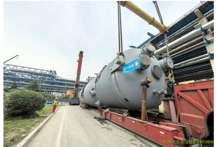

吉化转型升级40万吨/年高密度聚乙烯装置关键设备一次性吊装成功
2024年7月10-14日,寰球吉林公司吉化转型升级项目40万吨/年高密度聚乙烯装置的三台反应器和离心机进料罐一次吊装成功,实现了“五天四吊”超限设备的跨管廊吊装。
这三台反应器,单台净重130.1吨,直径5米,高度18.65米;离心机进料罐净重61.5吨,直径5米,高度18.48米。这些设备是高密度聚乙烯生产过程中的核心和关键设备,尤其是反应器,被誉为HDPE装置的“重王”。在生产过程中,乙烯、氢气、丁烯-1、精制己烷、活化剂和催化剂等介质混合悬浮液将依次进入三台聚合反应器,聚合产物随后排放至离心机进料罐,经过离心、干燥、挤压造粒等工序,最终生产出高密度聚乙烯产品。
