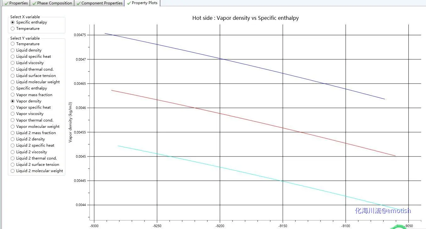

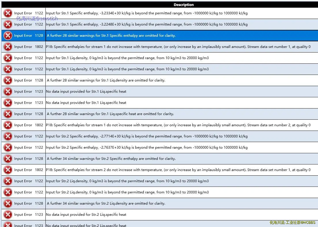

Check that your Proces condtions are physically possible
it may help if you remove or relax any design constraints you have imposed
Failing this, changing from the Standard to the Advanced Method may help.
Alternatively, try changing the side to which the hot stream is allocated

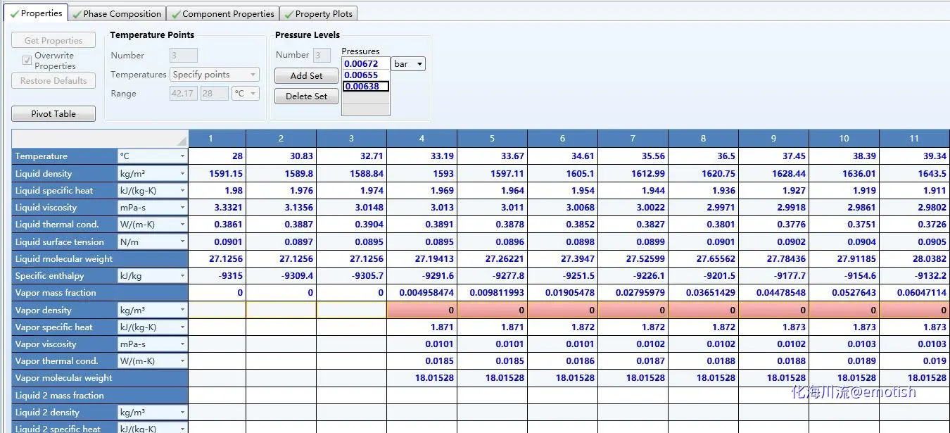

数据表里蒸汽密度为0,但是曲线有,这个应该怎么解决,方法是选用advanced
发表于 2024-7-16 10:20:19
hot侧物性参数
hot侧物性参数
hot侧蒸汽密度曲线
hot侧蒸汽密度曲线
edr error描述
edr  error描述

首先,确保你已经正确设置了Aspen EDR中的进程条件,并且这些条件在物理上是可能的。密度为0可能是由于进程条件设置不合理或数据输入错误导致的。
1. 检查并确认蒸汽的状态和温压条件是否正确描述。确保蒸汽的状态(如饱和或过热)及其对应的温度和压力都在合理范围内。
2. 如果当前的设计约束过于严格,尝试移除或放宽这些约束,看看是否能解决问题。
3. 由于你已经选择使用“advanced”方法,确认该方法的设定和参数是否适合你的应用场景。Advanced方法提供更精细的控制和更多的计算选项,但也需要正确的配置来确保准确的输出。
4. 另外一个尝试是改变热流体被分配到的侧(热侧或冷侧)。这可能影响热交换器内部的温度和压力分布,从而可能解决密度计算的问题。
5. 如果上述方法都不能解决问题,建议检查Aspen EDR的软件日志和错误报告,查找可能的错误提示或警告信息。此外,考虑联系Aspen技术支持获取更专业的帮助。
通常情况下,处理这类问题需要对具体的工艺参数和物性数据进行详细的检查和调整,通过逐步排除问题来找到解决方案。
