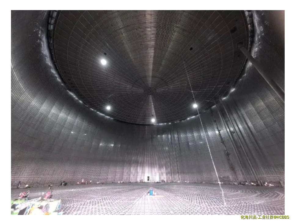

2024年7月1日,天津南港LNG应急储备项目储罐三阶段7号薄膜罐的氨氮试验圆满成功。
这一试验是评估薄膜罐密闭性的关键步骤,其结果直接反映了内罐薄膜系统的施工质量。在此次测试中,大港油建公司负责的7号罐表现卓越,仅发现48个漏点,显著低于法国GTT公司设定的100个漏点标准。在同期进行的二、三阶段6具薄膜罐的测试中,7号罐以优异成绩位居榜首。这次试验不仅验证了薄膜罐主屏蔽层的卓越质量和性能,也彰显了大港油建公司在管理与施工技术上的实力。
氨氮试验的执行过程涉及在波纹板表面喷涂黄色显影剂,并在IBS空间(主保温屏蔽空间)内注入氨氮混合气体,维持正压环境。当氨气在焊接缺陷处泄漏时,与显影剂接触即发生颜色变化,实现漏点的精确定位。此检测方法的灵敏度远超传统渗透检测,为储罐的安全运行提供了坚实的保障。
值得一提的是,LNG薄膜罐技术代表了液化天然气大型储罐领域的前沿技术水平。该项目也是大港油建公司乃至管道局首次承接的大型LNG薄膜罐项目。为确保项目的高质量完成,大港油建公司提前做好硬件投入和人员技术储备,建设完成MarkⅢ型陆地薄膜罐模拟舱,并于2023年取得法国GTT公司颁发的认证证书,相关人员也通过了资格考试认证,具备了承揽该项目的准入资格。项目施工中,团队全体参建人员不畏艰难,边干边学边研究边提升,成功克服了施工中的重重挑战,完成了从理论到实践的蜕变。
