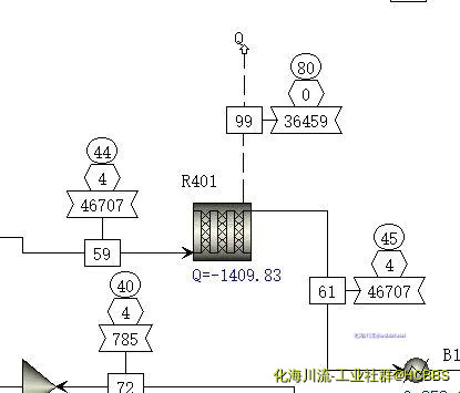

为何反应器添加到热量流股会有温度压力和流量?是什么原因?添加此热量流股后,运行报错。
报错:
SEVERE ERROR IN A "DEF-STREAMS" PARAGRAPH
      STREAM: 99 WAS ASSIGNED TO CLASS: "CONVEN"
      IN A PREVIOUS RUN.  YOU ARE NOW TRYING TO REASSIGN IT
      TO CLASS: "HEAT".  YOU CANNOT CHANGE A STREAM'S
      CLASS IN AN EDIT RUN.

初始化后,这个'99'流股又可以变成正常的热流股。这个是aspen的bug吗?

在Aspen Plus软件中,报错信息指出有一个关于流的类别分配的问题。具体来说,流号99在之前的运行中被分配为"CONVEN"(常规流)类别,而在当前的编辑运行中尝试将其重分配到"HEAT"(热流)类别。在Aspen中,一旦在某次运行中定义了流的类别,就不能在后续的编辑或运行中更改该流的类别。
解决这个问题的步骤如下:
1. 检查流号99的当前配置,确认其是否确实被标记为需要变更类别。
2. 如果需要保留更改,最简单的方法是删除原有的流号99,并重新创建一个新的流,使用不同的编号,并将其定义为"HEAT"类别。
3. 确保所有与流号99相关联的操作单元(如反应器、换热器等)的配置更新,以便连接到正确的新流编号。
4. 重新运行模拟并检查是否还有其他错误。
添加反应器和调整热量流股通常会影响系统的温度、压力和流量因为反应器可能会产生热量或消耗热量,从而改变物料流的热态性质。务必确保所有的输入数据(如进料条件、物料物性及其反应条件等)准确无误,以确保模型的正确性和稳定性。

怀疑这不是热流股添加的问题,应该是你本身这个反应计算就有问题。你在检查检查反应器的设置以及运行的结果, 从这方面找原因
