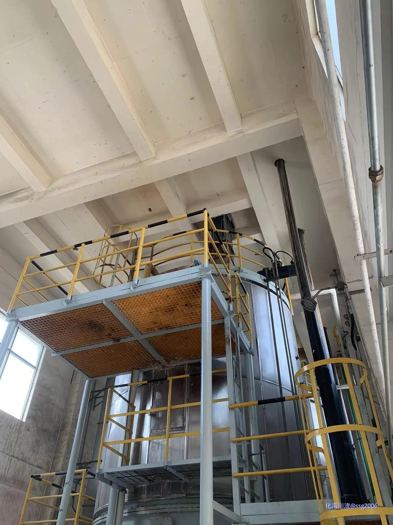

焦化厂煤气净化系统采用饱和器法制取硫铵,干燥工艺不用振动流化床,选择了圆盘干燥机
配套的硫铵厂房高度如何降低?
设备净高度和圆盘数量相关
5t/h的处理量,设备高6米;8-10t/h的处理量,设备高达10米
加上厂房梁高和设备顶部操作高度要求,厂房单层高度至少要多少米?

对于5吨/小时的处理量,设备本身高6米。一般情况下,设备顶部操作和厂房梁至少需要额外3-4米空间。因此,厂房单层高度至少应为9-10米。
对于8-10吨/小时的处理量,设备高达10米。同样考虑到设备顶部操作和厂房梁的空间需求,厂房单层高度至少应为13-14米。

我们是把出料口放到-1m
