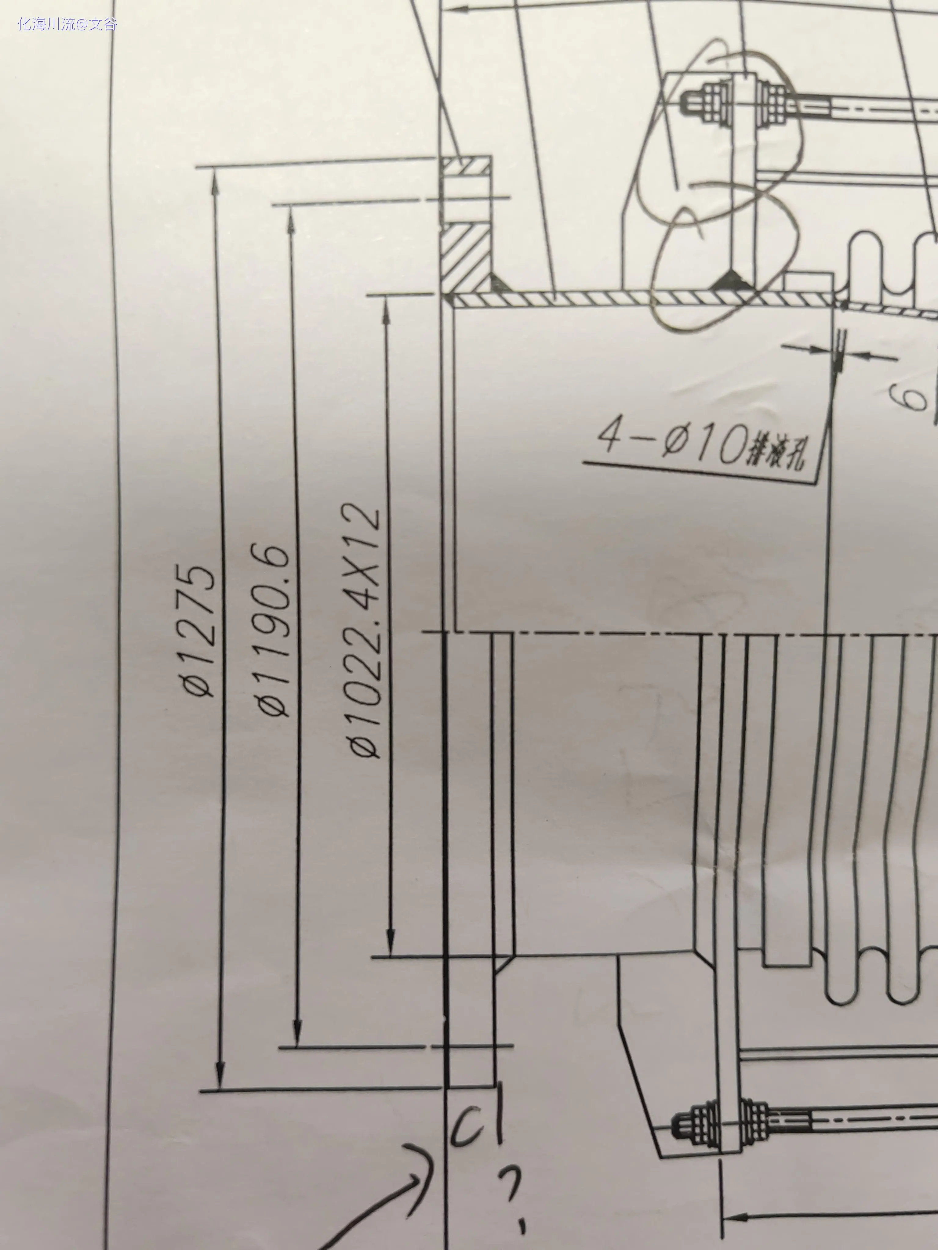

现有一个复式大拉杆型的膨胀节,和管道相配对的进出口法兰为DN1000(HG/T20623-B系列)
设计压力:1.0Mpa     设计温度:300℃     选用的筒体:φ1022.4X12(外径X壁厚)
因为HG/T20623-B系列法兰为WN型,设计人员选用的非标PL型板式法兰,外径、中心圆均参考B系列的数据,在确定法兰厚度时采用SW6计算(选用松式法兰),计算结果厚度C=152mm,而DN1000-B系列的WN型法兰C=114.3(之前就听说过标准的管法兰和设备法兰代入计算时SW6经常出现不合格的情况,貌似是因为计算模型的问题),现在纠结的就是选用非标板式法兰的时候,这个厚度改该怎么确定呢,厚度感觉太厚了。。。欢迎各位大神讨论、指导!!!

最好是选用与管道一致的标准法兰, 如按非标准计算 当然要用SW6或有限元计算通过啊  不能因为你“感觉的” 标准法兰有可能会薄一些而改变法兰结构,   两种法兰结构都不一样  没有可比性。

尽量选用WN法兰吧,环焊缝应力小,选PL应力集中会导致相应的材料加厚,不合算
