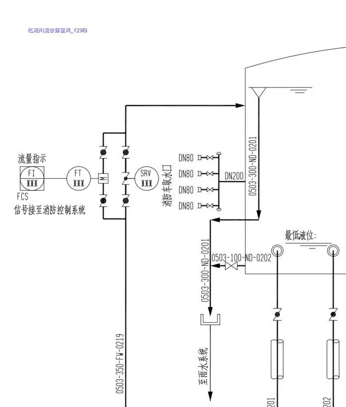

各位师傅看一下,图片中是一个消防水罐的流程图。最左边的这个回流线从消防水管线来。
这个SRV是压力泄放阀,就是当消防水管网压力高的时候可以把压力泄放到消防水罐里。
那泄放阀为什么加个副线?流量计远传是监测什么流量?这个流量计前后的阀门日常是关的吧?(消防水管线压力是0.8MP,低于0.7自动启增压泵,到了0.8增压泵停泵)如果是常关的,那这个流量监测远传就没用了。如果是常开的,那消防水管线压力很快就泄压了。还有,这个流量指示还连接至消防控制系统,控制什么呢?
望师傅们不吝赐教!!感谢!!!

回流设计的用途是在消防水管网压力过高时,将多余的压力通过压力泄放阀释放到消防水罐中,以保护管网系统不受过高压力的损害。副线可能用于维护或备用路径,以确保系统的可靠性。流量计远传用来监测泄放到水罐的水流量,常设阀门通常是关闭的,在需要泄压时才会打开。流量指示连接至消防控制系统是为了实时监控泄放情况,确保系统安全运行。

还是不太明白。如果流量计前后阀通常是关闭的,那就是说压力泄放阀自动打开泄压时流量计是关闭的。通常压力泄放阀工作只是很短的时间,压力恢复以后泄放阀自动关闭。即便是打开流量计前后阀门那监测这个水回到罐里的流量有什么作用呢?泄放的目的是保证管道压力在安全范围。
可能我表达的不清楚,总的来说,这个流量计什么情况下才手动开启,监测到回灌流量用于控制什么参数?

流量计通常在特定情况下才会开启,例如进行系统测试或监测时。监测回灌流量的目的可能是为了确保泄放系统的正常工作,以及记录和分析在特定情况下压力泄放阀打开时水的流动量。这些数据可能用于:
1. 检验压力泄放阀是否按预定参数正确工作,确保其在需要时能够有效泄压。
2. 根据流量数据调整和优化增压泵的启停策略,以更高效地维持管网压力在安全范围内。
3. 在出现系统故障或异常压力变化时,通过分析流量数据快速诊断问题所在。
流量计的数据可能被用来更新消防控制系统的操作逻辑或增强系统的预警能力,以实现更智能和精细的管理。流量计前后的阀门不常开启,只在需要进行系统检测或发生异常时由操作人员手动开启,以便捕捉关键数据进行分析。

流量计是测试消防泵性能状况使用的,一般是验收和定期测试时才使用
超压保护一般指消防泵突然启动后保护管线使用的(如现场没有大量用水之处,消防泵由于低压启动管线压力会很快上升,消防泵出口设计标配)
