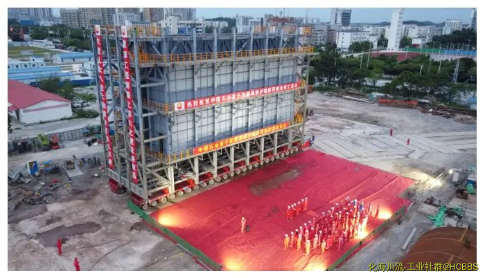

2024年7月2日清晨6时16分,中国石油首个完整裂解炉辐射段模块发运仪式在公司广西石化炼化一体化转型升级项目100亩预制场举行。
为高质量完成模块建造,南方分公司(设备制造分公司)多措并举促落实,多管齐下出实效。一是模块化专业团队进行模块化建造前期策划及施工准备,打下坚实基础。二是加深工程设计、采购、外部协调、模块建造场、现场施工管理沟通程度,各参与方相互促进,克服不利因素,展现出高效的施工组织管理。三是采用“一个现场,两个工地”的施工组织模式,辐射段建造完工后通过化工路运输至7#炉临时基础完成对流段及上部剩余模块的建造施工,极大地降低了运输清障费用。四是采用“工厂化预制+模块化组装”的施工方法,通过施工可行性研究和深化设计技术,将结构、设备及管道模块组合在一起制造吊装,形成更完善的模块单元,利用100亩预制场工厂化优势,提高工厂化加工深度,减少总装作业工程量,有效减少了现场的交叉作业和高空作业,加快了施工进度,增强了施工安全系数。
据悉,F1701气体炉辐射段模块包括2台辐射室、外框架、铆固钉、劳动保护平台,外形尺寸33000×14676×20700,净重600t。于上午9时58分,顺利运至广西石化乙烯项目现场就位,与之前发运就位的12台辐射室“胜利会师”。

辐射段模块化,算是做了裂解炉的1/3,炉管还未安装,筑炉还未做,上部还有对流段、废锅等模块和设备。

浙石化裂解炉是整体运输的
