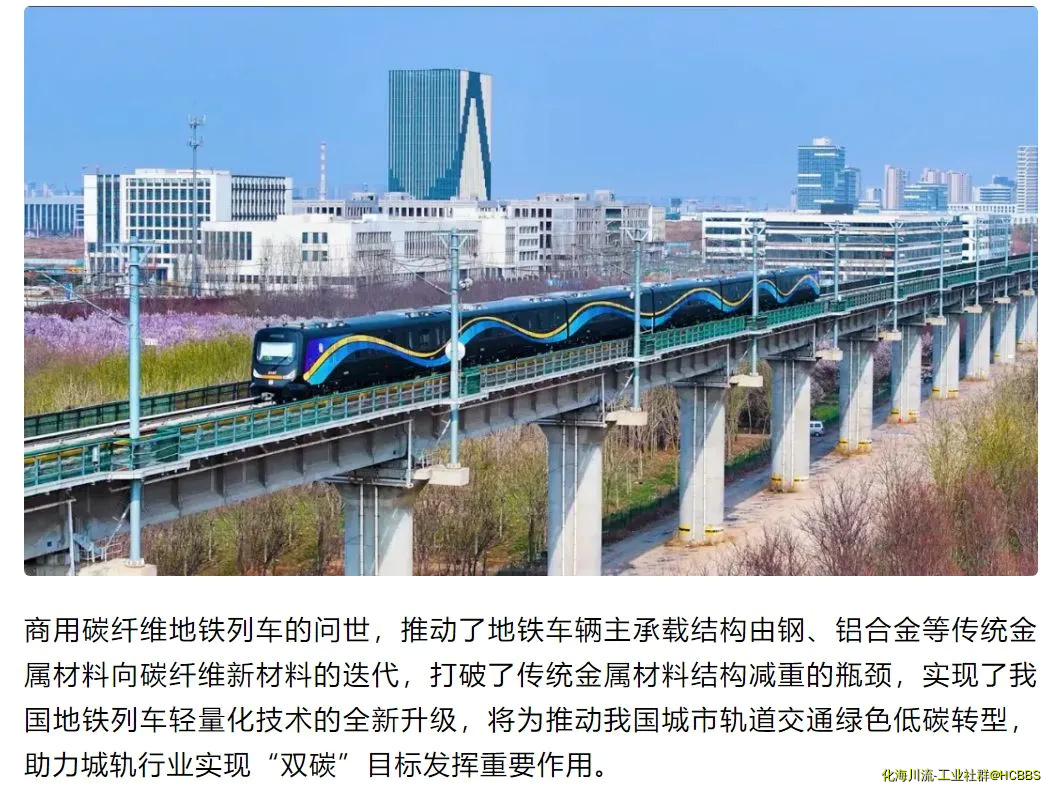

6月26日,中国中车集团旗下中车四方股份公司联合青岛地铁集团为青岛地铁1号线研制的碳纤维地铁列车“CETROVO 1.0碳星快轨”在青岛正式发布,这是全球首列用于商业化运营的碳纤维地铁列车。
在轨道交通技术领域,车辆的轻量化,即在保证车辆性能的前提下尽可能减轻车身重量,降低运行能耗,是实现轨道车辆绿色化、低碳化的关键技术。
传统地铁车辆主要采用钢、铝合金等金属材料,受制于材料特性,面临减重瓶颈。碳纤维,因具有轻质、高强度、抗疲劳、耐腐蚀等优点,被称为“新材料之王”,它的强度是钢铁的5倍以上,但重量不到钢铁的1/4,是轨道车辆轻量化的绝佳材料。
因而该车的车体、转向架构架等主承载结构采用碳纤维复合材料制造,实现了车辆性能的全新升级,具有更轻更节能、强度更高、环境适应力更强、全寿命周期运维成本更低等技术优势。
